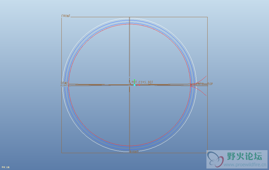

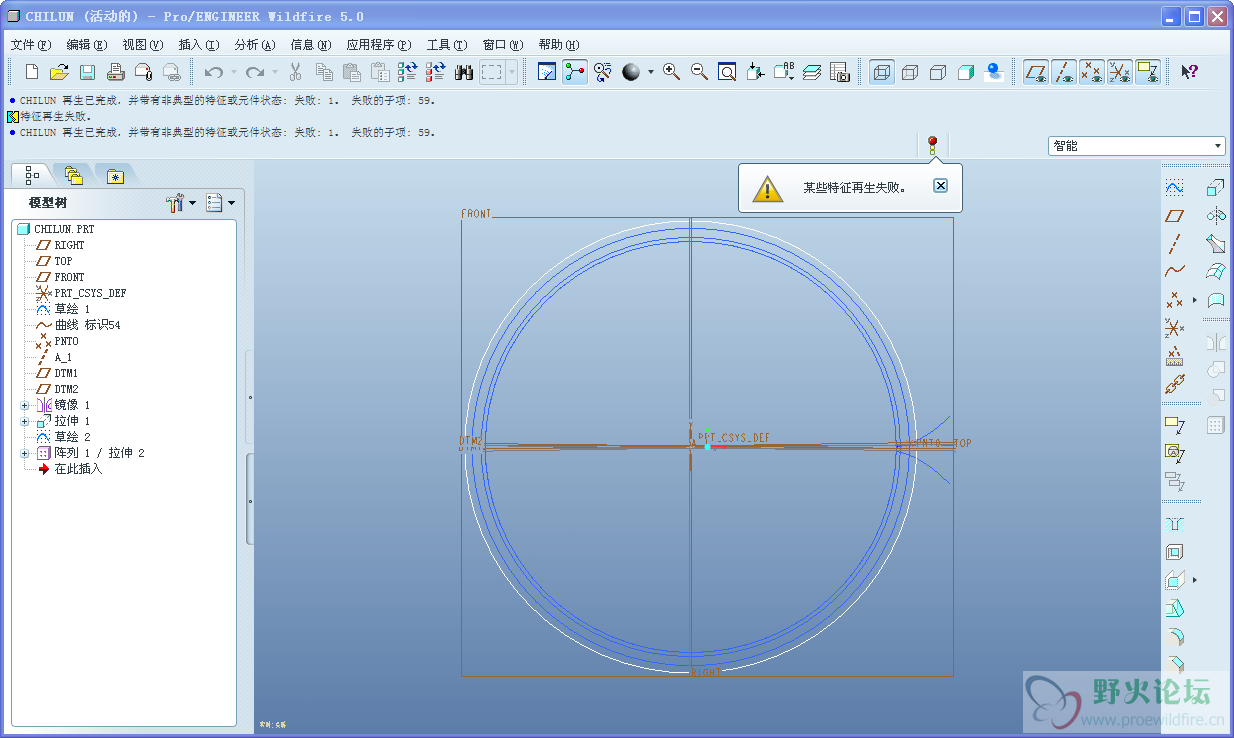

我是根据这个贴http://www.proewildfire.cn/thread-15778-1-1.html做的齿轮。输入大于60齿数就会再生失败
是这个草绘出了问题

发表于 2018-10-15 15:53 | 显示全部楼层
就改齿数?没改其他参数吗?外径 分度圆这此也要 跟着改吧

 楼主| 发表于 2018-10-16 14:46 | 显示全部楼层
我发现问题了,我是把齿根画到了基圆上。由于参数问题基圆比齿根圆大,结果就弄错了。
