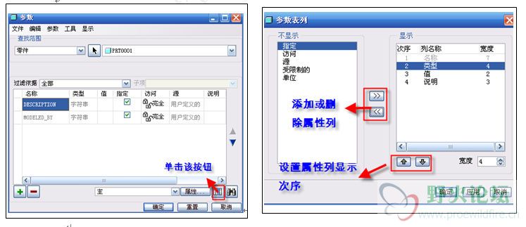

    在零件模式下,单击菜单“工具”——参数,即可打开参数对话框,使用该对话框可添加或编辑一些参数。
1.参数的组成
(1)名称:参数的名称和标识,用于区分不同的参数,是引用参数的依据。注意:用于关系的参数必须以字母开头,不区分大小写,参数名不能包含如下非法字符:!、@#等。
(2)类型:指定参数的类型
  • a)整数:整型数据
  • b)实数:实数型数据
  • c)字符型:字符型数据
  • d)是否:布尔型数据。
(3)数值:为参数设置一个初始值,该值可以在随后的设计中修改
(4)指定:选中该复选框可以使参数在PDMProduct Data Management,产品数据管理)系统中可见
(5)访问:为参数设置访问权限。
  • a)完全:无限制的访问权,用户可以随意访问参数
  • b)限制:具有限制权限的参数
  • c)锁定:锁定的参数,这些参数不能随意更改,通常由关系式确定。
(6)源:指定参数的来源
  • a)用户定义的:用户定义的参数,其值可以随意修改
  • b)关系:由关系式驱动的参数,其值不能随意修改。
(7)说明:关于参数含义和用途的注释文字
(8)受限制的:创建其值受限制的参数。创建受限制参数后,它们的定义存在于模型中而与参数文件无关。
(9)单位:为参数指定单位,可以从其下的下拉列表框中选择。
2.增删参数的属性项目
可以根据实际需要增加或删除以上9项中除了“名称”之外的其他属性项目

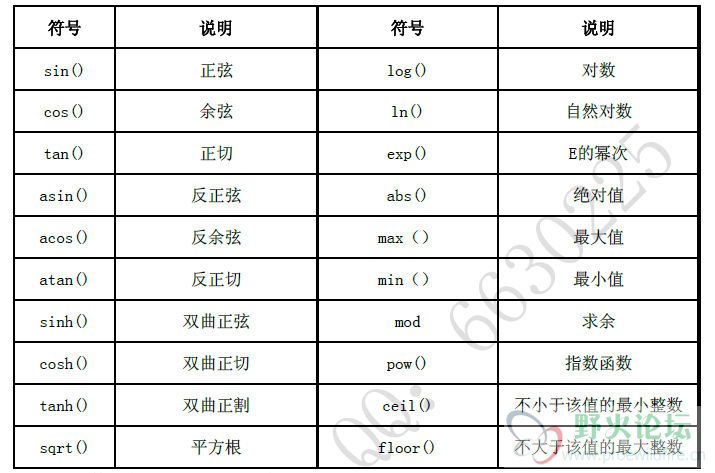

下面简单介绍这些函数的用法:
sin()cos()tan()函数
这三个都是数学上的三角函数,分别使用角度的度数值来求得角度对应的正弦、余弦和正切值,比如:

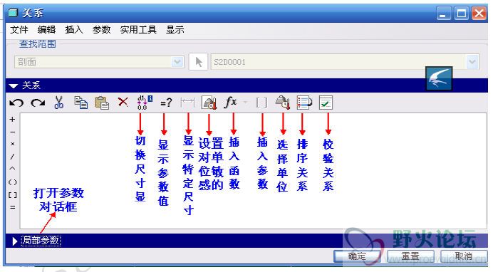

单击主菜单“工具”——“关系”,即可打开关系对话框

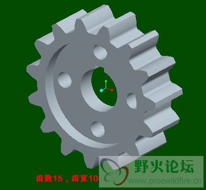

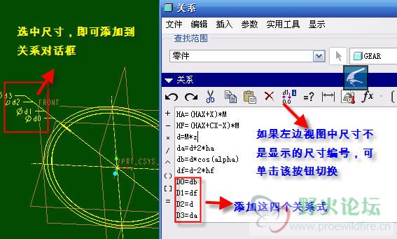

下面以实例说明如何使用参数和关系创建参数化零件
1、新建零件:gear
2、设置尺寸参数
单击菜单“工具”——参数,在参数对话框中添加尺寸的各个参数,如下图所示
3、绘制齿轮基本圆

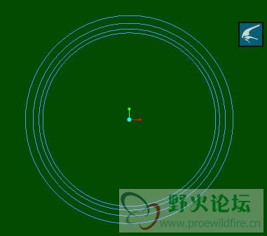

选取FRONT平面为草绘平面,单击草绘按钮,进入到二维草绘,在草绘平面内绘制认知尺寸的四个同心圆,确定,退出草绘模式。

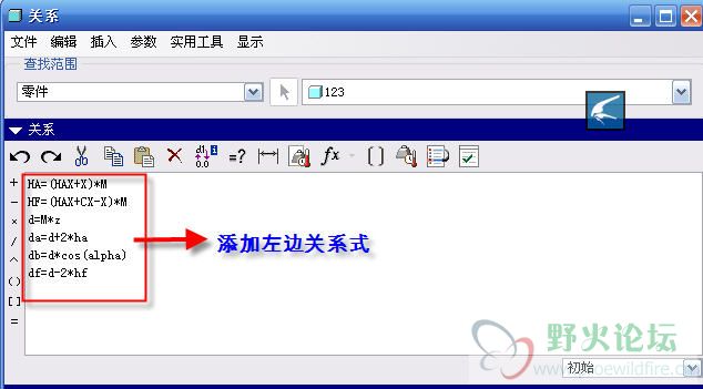

4、创建齿轮关系式,确定齿轮尺寸
(1)在“工具”主菜单选取“关系”选项,打开关系对话框
(2)在关系对话框中分别添加齿轮的分度圆直径、基圆直径、齿根圆直径以及齿顶圆直径的关系式(如下图所示),通过这些关系式以及已知的参数来确定上述参数的数值。
(3)接下来将参数与图形上的尺寸相关联。在图形上单击选择尺寸代号,将其添加到【关系】对话框中,再编辑关系式,添加完毕后的【关系】对话框如下图所示,其中为尺寸sdOsdlsd2sd3新添加了关系,将这四个圆依次指定为基圆、齿根圆、分度圆和齿顶圆。
(4)在【关系】对话框中单击确定按钮,系统自动根据设定的参数和关系式再生模型并生成新的基本尺寸。最终生成如下图所示的标准齿轮基本圆。
