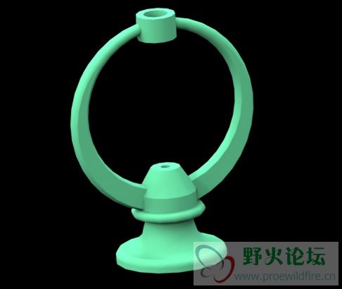

发表于 2011-6-7 21:42 | 显示全部楼层
高手进阶
CAD画的!还不怎么会PROE 做面域-旋转、放样、再布尔运算。

发表于 2011-7-9 20:51 | 显示全部楼层
我也画了一个
发表于 2011-7-20 21:29 | 显示全部楼层
原帖由 ttaannggll 于 2010-4-26 20:10 发表
整个零件只要旋转中间的底座和头上的,然后拉伸一个圆环。再切去2个角
正解啊
不要什么 高深的东西啊!
发表于 2011-12-30 17:47 | 显示全部楼层
发表于 2012-1-12 15:22 | 显示全部楼层
都是拉伸出来的  再倒角的
221
247
发表于 2012-1-13 04:00 | 显示全部楼层
我们课本也有这个练习
491
583
发表于 2012-1-13 08:09 | 显示全部楼层
原帖由 andahello 于 2008-12-3 14:11 发表
有点简单,但是我想楼主是想考我们的读图能力吧???哈哈
那个24、和6的尺寸很重要哦!算是提醒大家了。
工程图 和模型在附件里,版主看下。proe的工程图,不能出完全和题目一样的图纸。在有拐角的地方自动生成 ...
最好放大,要不看不清楚。再说了,实际中尺寸标注清楚,让加工者读的清楚就可以了,实在没必要追求完美。
48
60
发表于 2012-3-7 15:41 | 显示全部楼层
楼主不可以骗人呀。亲
发表于 2012-4-18 08:29 | 显示全部楼层
圆环是有曲面的,看了前面几个画的都是直接拉伸的,管理员都给分了,不知道怎么看的
