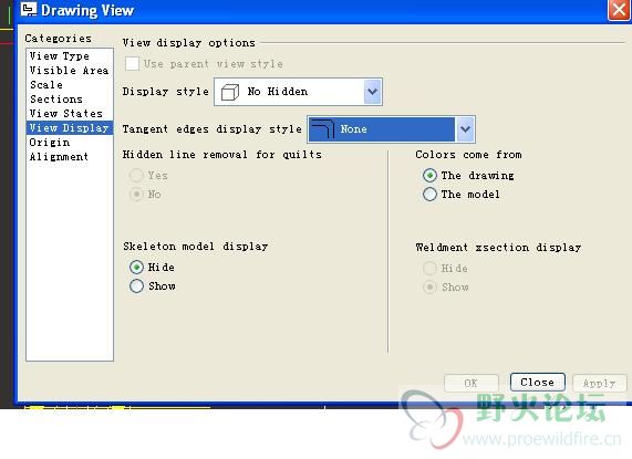

向10楼的朋友请教。拐角的直线如何删除的。在proe里有相关设置吗?还是转CAD删除的
看下图对比就知道了
zmorphis + 1 鼓励一下.
308
480
热心助人勋章
发表于 2008-12-4 12:05 | 显示全部楼层
回复 12# 的帖子
呵呵,看下图设置一下View就行了!
zmorphis + 1 不错。。热心

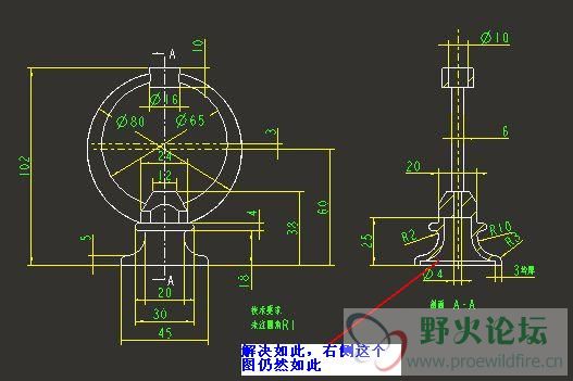

发表于 2008-12-4 16:31 | 显示全部楼层
谢谢版主,谢谢10的朋友。不过我按照你做的,右边的图还是不能达到你的那种效果。请看下图
由于楼主描述的是3均厚  和 R3 那么这条直线的地方就不是相切的,所以,按照那个方法我还是不能达到预期效果。
大家在帮帮忙看看 谢谢了
[ 本帖最后由 andahello 于 2008-12-4 16:40 编辑 ]
243
322
发表于 2008-12-5 13:19 | 显示全部楼层
问题解决了。谢谢大家
问题解决了。如果有和我相同疑惑的朋友,请参见http://www.proewildfire.cn/forum ... =page%3D1#pid301227

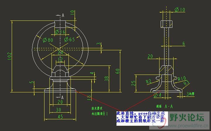

发表于 2008-12-29 13:19 | 显示全部楼层
哎,我咋弄不好啊。
58
发表于 2008-12-29 17:42 | 显示全部楼层
原帖由 andahello 于 2008-12-5 13:19 发表
不用这么麻烦吧,LZ的图纸都说了未注倒角1,在那里弄个倒角就不会有那根线了。
否则的话,虽然那根线被你人为删除了,可是本该有线的地方,却没线,会引起误解。
