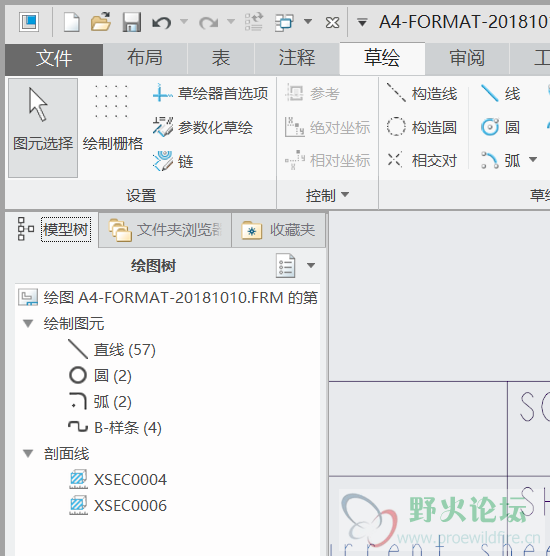

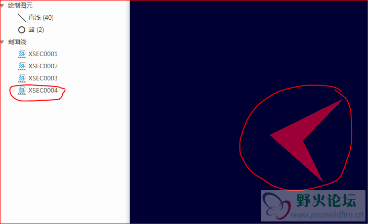

发表于 2018-12-21 11:58 | 显示全部楼层
应该是打开模板,选择草绘,绘制图元里可以删除。

 楼主| 发表于 2018-12-21 14:54 | 显示全部楼层
厉害了,我的哥,我现在都没找办法,还是你解决的,谢谢大神

发表于 2018-12-21 15:50 | 显示全部楼层
这种填充LOGO把边线删除后就无法修改了,要是删除LOGO很容易,直接删除即可!
