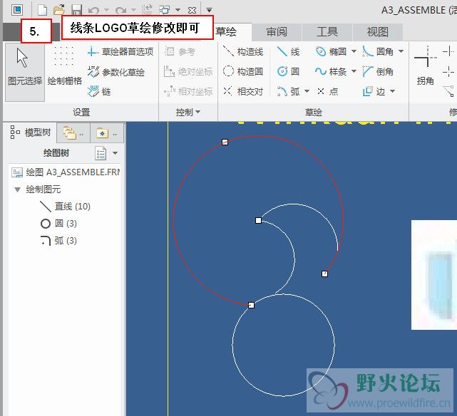

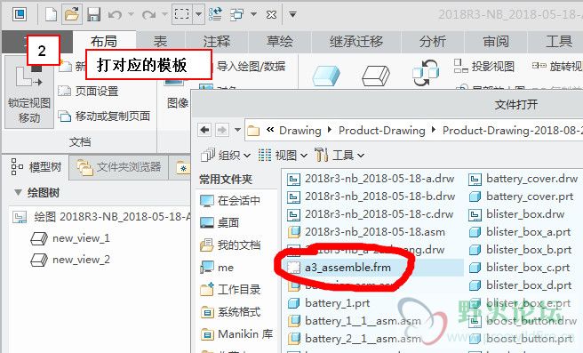

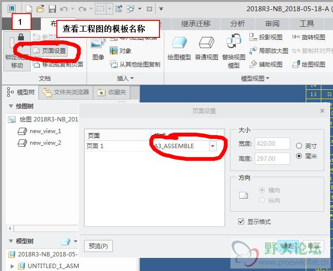

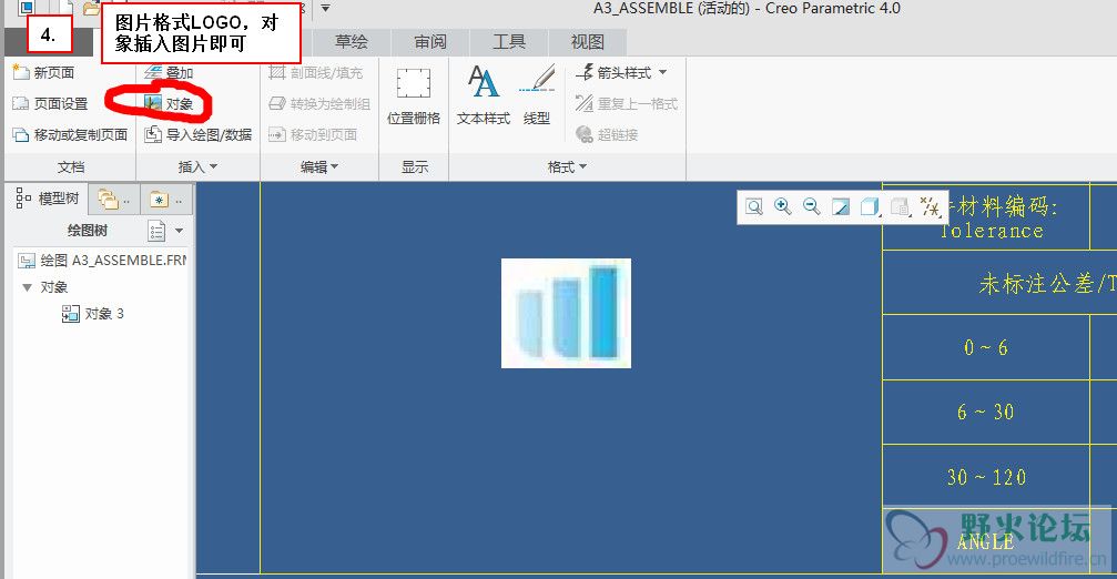

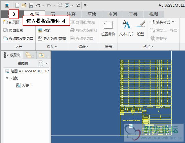

发表于 2018-10-13 09:22 | 显示全部楼层
20181013091916.jpg 20181013092052.jpg 20181013092216.jpg 20181013092437.jpg 20181013092604.jpg
