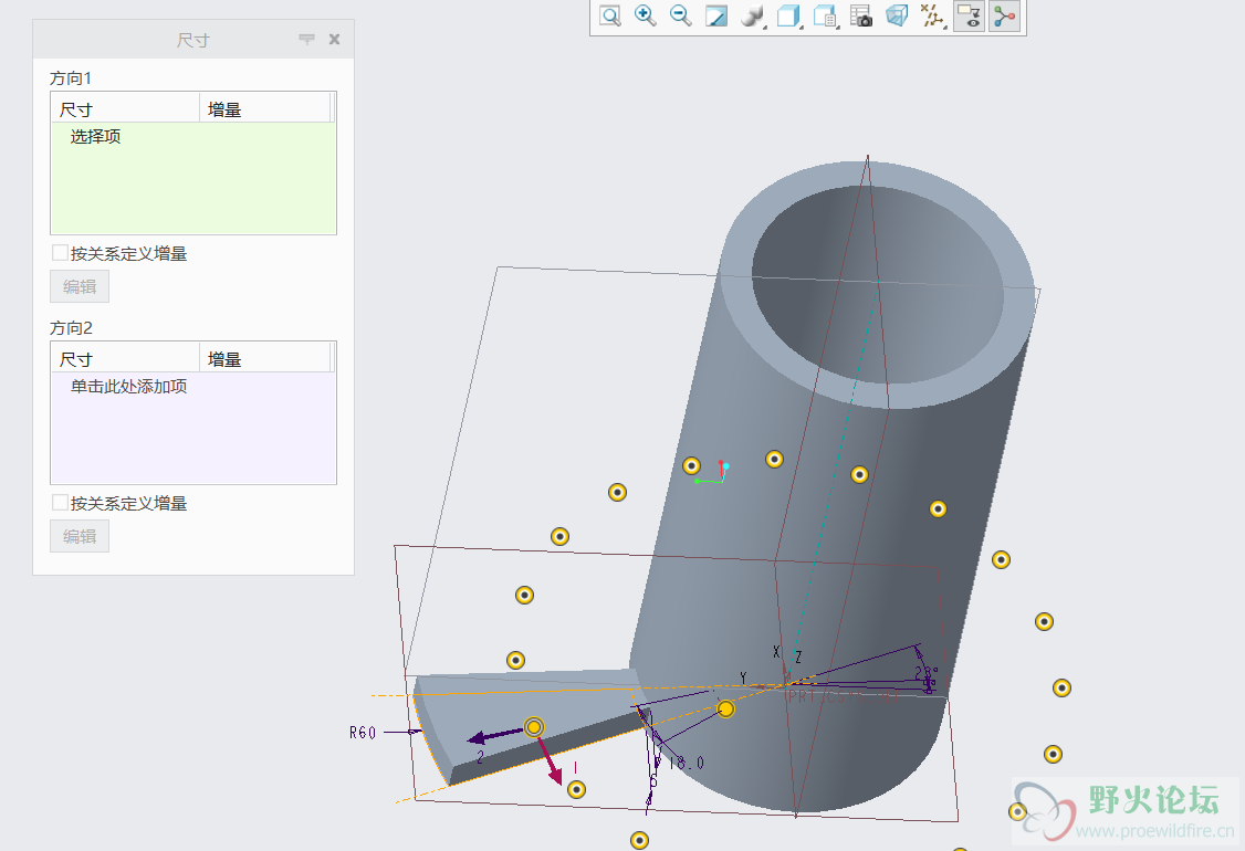

在做阵列练习的时候,先设置了一个与front平移1.0的基准平面,然后再基准平面上草绘了一个台阶,在对台阶进行阵列的时候,没有基准平面的位置尺寸,这个是什么原因?

把基准平面和拉伸作为一个组,再阵列
