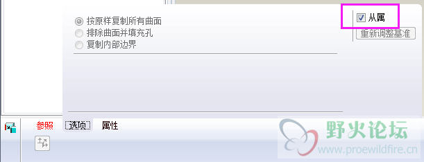

我画了一个零件A,然后参考零件A某些面进行发布几何复制几何画了零件B,之后对A进行简单的修改,B报错了,都是参考报错,怎么在画B的时候断开与A的联系

做成非相关。论坛有帖子。http://www.proewildfire.cn/thread-140765-1-1.html

复制几何里有个"从属",把勾去掉试试

kusoray 发表于 2018-10-9 10:44
复制几何里有个"从属",把勾去掉试试
这是哪个版本老哥?

小啊大宇 发表于 2022-1-7 08:18
这是哪个版本老哥?
野火版

你这个是PROE  吧   creo已经没有从属了 改名叫 非相关性了
