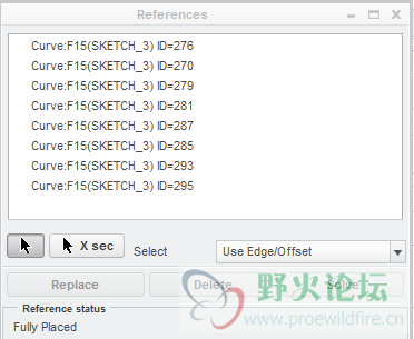

各位大神好,小弟有个问题想问一下:
        我在Creo装配体中建零件,因为要参考其他零件的位置和特征,在建模时选择了其他零件的一些面或边作为参考。现在我把这个零件另存出来再装到别的装配体里去,发现所有的特征全都乱套变红了,显示参考关系消失了。
        请问怎么将这个零件与原来其它那些零件的参考关系断开,让他可以自由的用在其他装配体里,请问有这个办法吗?

发表于 2017-11-30 08:45 | 显示全部楼层
用复制几何命令,然后改成手动更新。

发表于 2017-11-30 08:46 | 显示全部楼层
最简单的  导出stp  再导入零件
折叠也可以实现,看creo版本
镜像零件  继承之类的命令可能也能实现

发表于 2017-11-30 09:46 | 显示全部楼层
这个是可以的,把复制里面的相关性断开

发表于 2017-11-30 09:51 | 显示全部楼层
试试点中参考命令,在里面移除参考

 楼主| 发表于 2017-11-30 12:22 | 显示全部楼层
13576239891 发表于 2017-11-30 09:51
试试点中参考命令,在里面移除参考
把参考移除后,草图就报错了。提示找不到参考,然后就一大堆毛病。

 楼主| 发表于 2017-11-30 12:30 | 显示全部楼层
我遇到的问题是,在装配体里新建的零件,因为在画草图时提取了其他零件的一些元素,比如边或者面之类的。当我想把这个零件再插入到别的装配体时,提示找不到参考。然后零件重新生成就失败了。
我所说的参考就是如下图所示的参考,当把零件用到别的装配体时,这些参考就missing了。请问有什么办法可以避免这个问题吗?我觉得是可行的,因为我们德国工程师做的数模,每个零件都能来去自如,不受约束,不知道他们是怎么做到的。
草图的参考
草图的参考

发表于 2017-11-30 13:56 | 显示全部楼层
报错是因为没有参考,你可以做几个基准参考。
