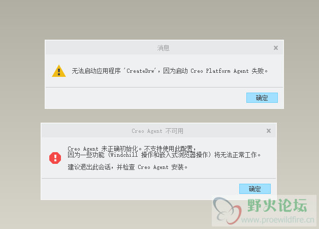

启动creo platform agent失败怎么处理,这个问题困扰我很久,试了很多方法都不行,求大神们赐教,感谢
失败描述
失败描述

发表于 2018-9-30 16:37 | 显示全部楼层
看下能否帮到你
关于creo 提示platform Agent不能初始化的解决办法!
http://www.proewildfire.cn/thread-133267-1-1.html
(出处: 野火论坛)

 楼主| 发表于 2018-9-30 16:42 | 显示全部楼层
kusoray 发表于 2018-9-30 16:37
看下能否帮到你
http://www.proewildfire.cn/thre ...
感谢,试过了,没有用

发表于 2018-9-30 20:43 | 显示全部楼层
成功安装了 creoagent_32_64.msi 还是没有用?

发表于 2018-10-24 13:56 | 显示全部楼层
更新安装了IE11.0,一切ok

发表于 2019-10-26 15:40 | 显示全部楼层
看下能否帮到你
我也试过了,没有用
重新安装,卸载再重新安装还是有这个问题。
