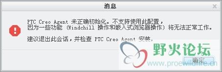

前期装了creo 3.0 总是提示Platform Agent 未能初始化,一开始没管它,后来使用了Keyshot接口,发现更严重了,根本无法启动creo,也是由于这个Platform Agent 未启动引起的。

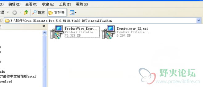

直接说解决办法:找到原始安装包,我的路径如下:E:\programs\MED-100WIN-CD-400_M080_Win64\install\addon  ,这个文件夹下有一个creoagent_32_64.msi的程序,双击运行,上面有三个选项:改变(灰色的,不能选),修复,移除。我们选择移除(remove),先卸载掉这个agent,完成后,再次双击,选择安装,路径选你creo的安装目录,放在PTC文件夹下即可。装完之后你就发现问题解决!
不提示了,连渲染也能加载Keyshot了,尽情享用吧!

发表于 2016-7-16 08:32 | 显示全部楼层
没有楼主说的这个修复文件呢

发表于 2017-2-8 08:46 | 显示全部楼层
Creo2.0总是碰到“因为启动creo platform agent失败”的问题,不知道这个办法能不能解决呀,试试看
47
发表于 2017-2-8 08:51 | 显示全部楼层
经验证,该方法无法解决“Creo2.0“因为启动creo platform agent失败”的问题”
