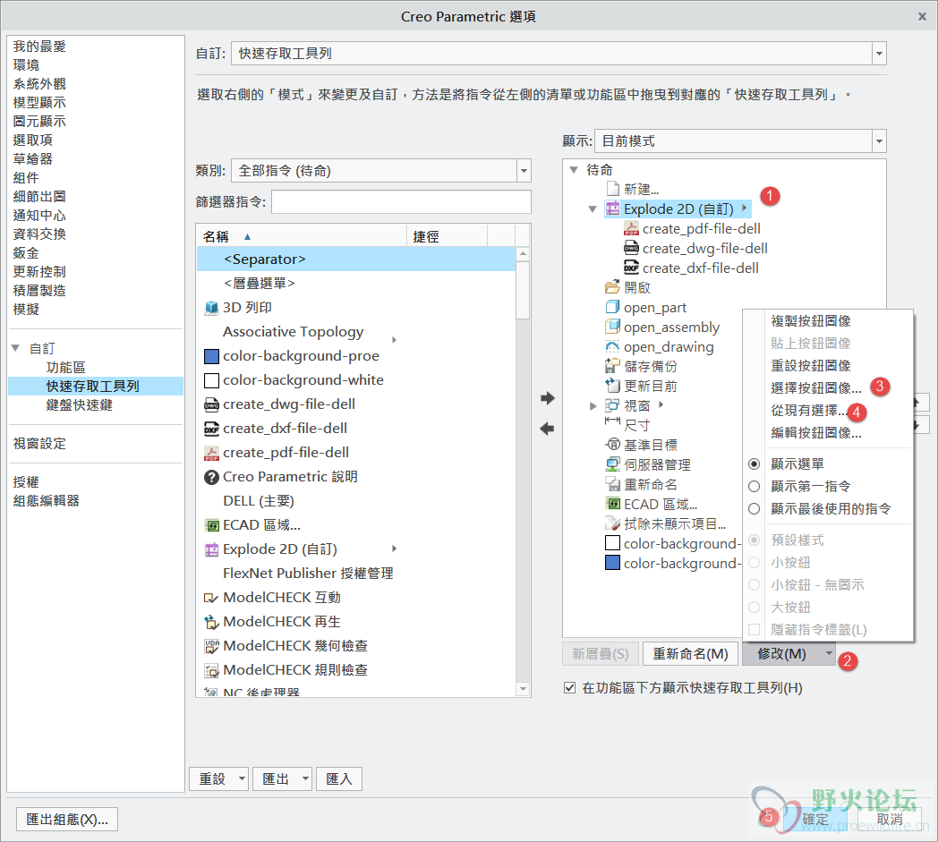

1.點選要更換熱鍵圖示
2.點選修改的選項
更換圖標有兩種方式3 & 4
3是選擇外部的圖庫,外部的圖庫16X16的PNG檔案

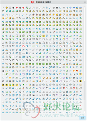

4是CREO內定有的圖庫
5選擇完圖標按OK的選項就會變更
