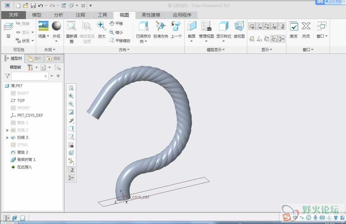

[已解决] 小白求组这个怎么做?谢谢大神

mcuikai 发表于 2018-9-26 08:11
这种一看就是拉伸后扭曲出来的.
如果要沿曲线变化,再做个曲线折弯就行了
谢谢老师,想的差不多,就是那个尺寸掰弯不好掌握

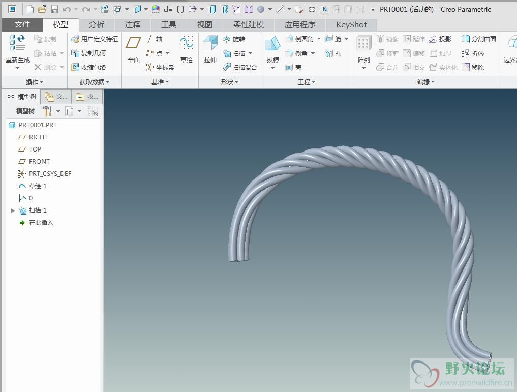

发表于 2018-9-26 15:24 | 显示全部楼层
图形扫描一下

发表于 2018-9-26 16:53 | 显示全部楼层
闲来无事!
弯.prt.zip
409.87 KB, 下载次数: 10
直.prt.zip
156.64 KB, 下载次数: 5

 楼主| 发表于 2018-9-26 17:23 | 显示全部楼层
厉害的,已经搞定了,谢谢各位大佬,随便吃,我买单
