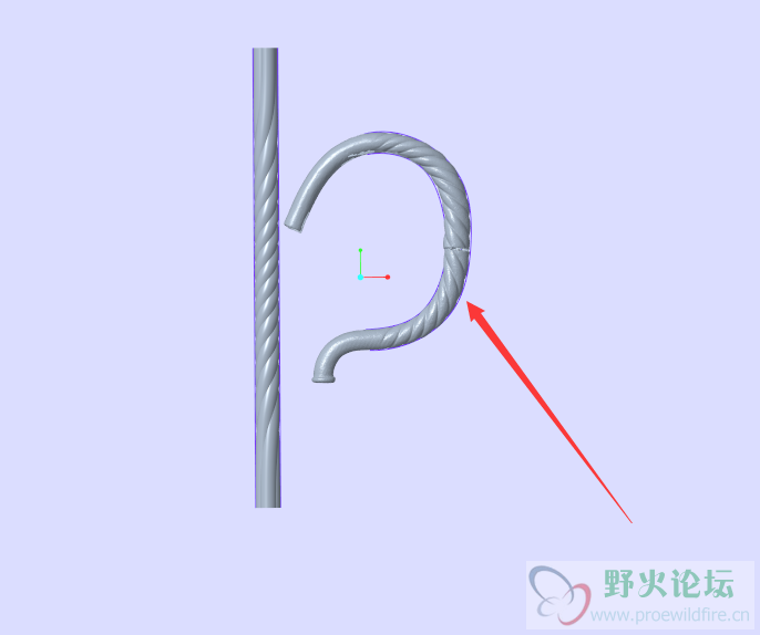

那位大佬知道这个怎么做?

怎么讲呢  其实我也画不出来  但我知道思路  要用到可变截面扫描 要用关系式  相接的地方用边界混合就行  像我这初中学历的关系式是硬伤

扫描后用扭曲命令可以做到,直接扫描的话要用到相交命令

有出入,不是很好控制尺寸

可以扫描出外形,再切出纹路的话尺寸基本不会有扫描偏差,而且对这种纹路的尺寸没什么要求吧

别人说有关系式。我试试看

用到一个简单的关系式就可以了,主要用到trajpar函数
