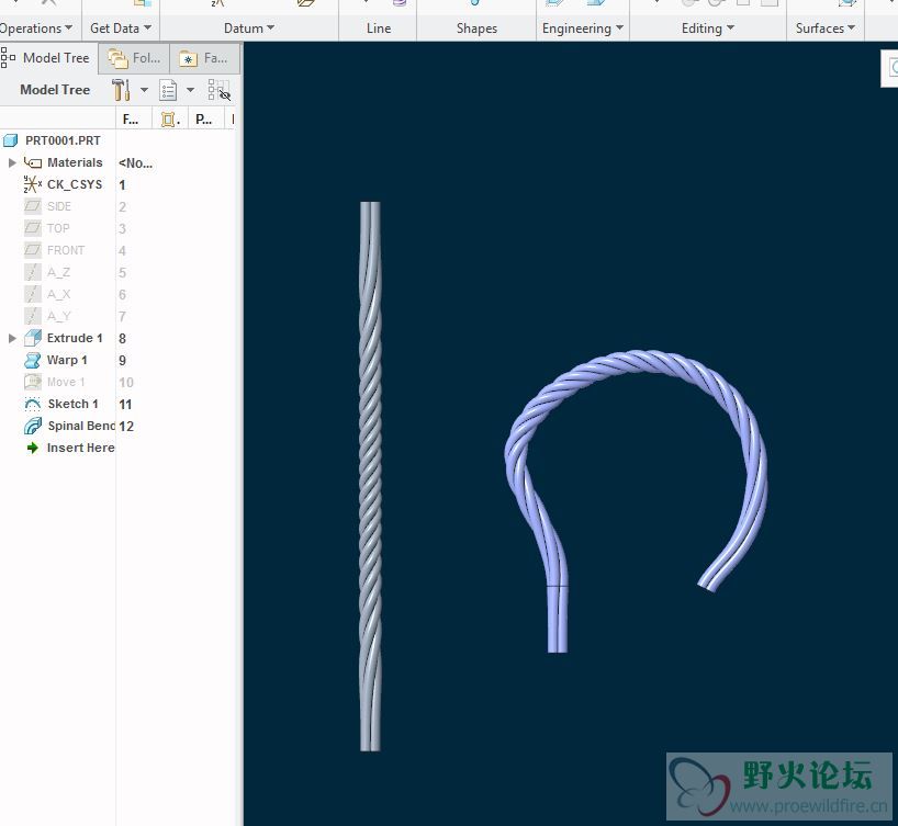

发表于 2018-9-26 08:11 | 显示全部楼层
这种一看就是拉伸后扭曲出来的.
如果要沿曲线变化,再做个曲线折弯就行了

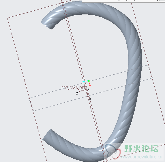

发表于 2018-9-26 09:35 | 显示全部楼层
你看看能行不
quxian.prt.zip (112.71 KB, 下载次数: 8)

发表于 2018-9-26 10:18 | 显示全部楼层
18楼正解
