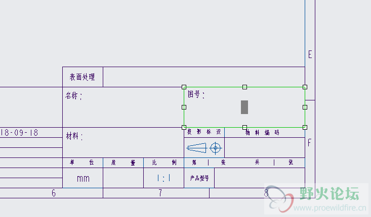

请大家帮忙解答一下
图1是图框模板,
图1是图框模板,

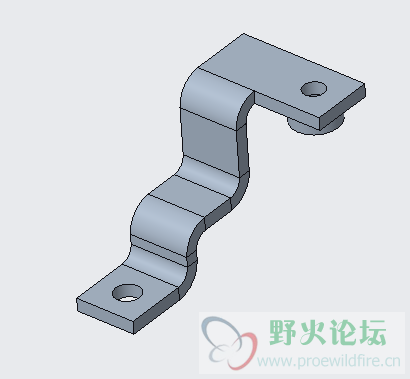

图2是要出图的零件
图2是要出图的零件
结果出图纸的时候调用图框后发现无法连接到零件信息,所有信息都要手动输入

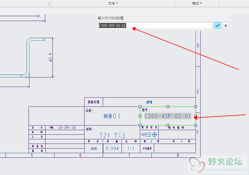

如图,需要手动输入
如图,需要手动输入
这是自动输入的对比,请问这样才能达到这样的效果,求解答

楼主确认在零件内有“PCODE"这个参数?
没有的话,先在零件内添加相应的参数。

怎么在零件内添加参数

网络时代,多用用搜索啊,鹅的神
看看这个帖子,也许就知道“怎么在零件内添加参数”了。
Creo 2.0 入门级图文教程(十)——阵列5<经典阵列之时钟数字阵列、刻度盘阵列>
http://www.proewildfire.cn/thread-114819-1-1.html
