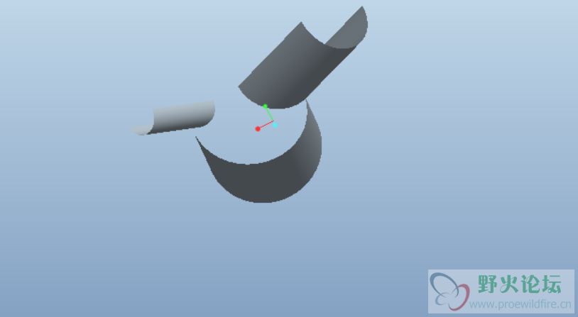

求大大们指教指教怎么吧三个曲面连接成管子。。另。。不会添加附件。。大大们看看图片吧。。。

发表于 2018-9-12 12:33 | 显示全部楼层
多利用论坛搜索功能
顺便附送个链接:
proe任意三通管曲面的构建
http://www.proewildfire.cn/thread-115762-1-1.html

@kusoray 你那个连接我看的不是很懂。。。

发表于 2018-9-12 12:58 | 显示全部楼层
道理就一个,转化成四边面,万变不离其宗
