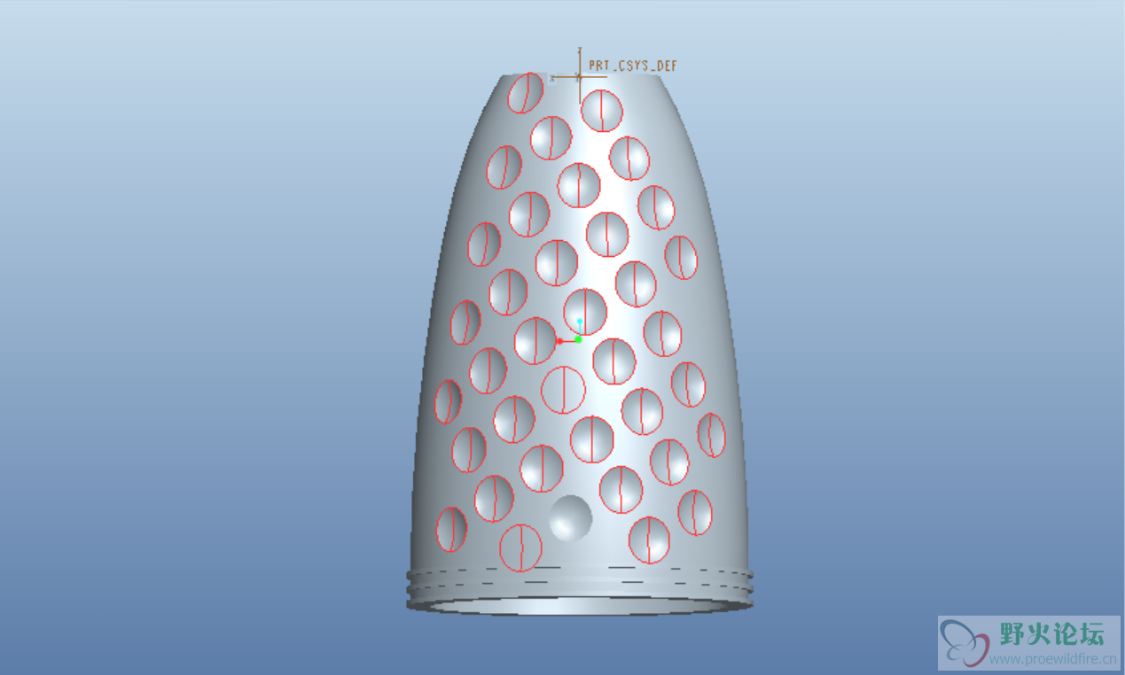

[求助] 请问proe异形曲面阵列切除怎么操作

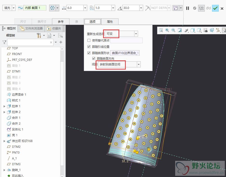

1. 建议使用几何阵列
2. 阵列时选可变,并将阵列映射到曲面空间
