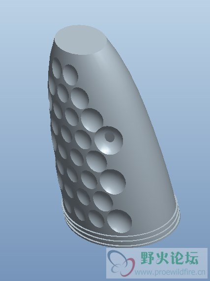

如图,我阵列出来的大小不一,请问如何操作啊?论坛上有个高尔夫球的做法,但是用在这个零件上不适用,所以来求助大神,谢谢~~

340
408
发表于 2018-9-11 12:31 | 显示全部楼层
填充阵列,随形阵列

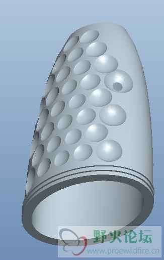

发表于 2018-9-11 13:38 | 显示全部楼层
深度方向没有参考吧

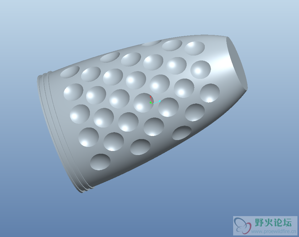

发表于 2018-9-11 14:21 | 显示全部楼层
这样行不行?

76
91
发表于 2018-9-11 14:33 | 显示全部楼层
不知道对不对,请大神指点
