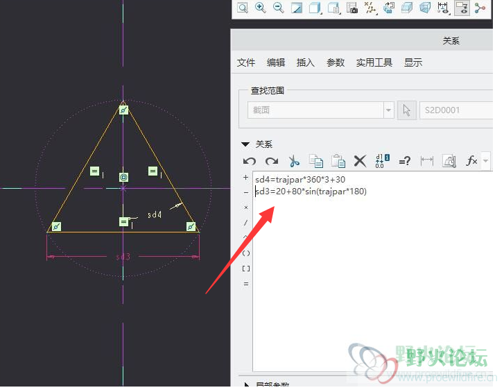

[求助] 从大到小的诺比乌斯环怎样建

这个长度的关系式没问题吗?最大是110,最小-50,能生产吗??
278
337
 楼主| 发表于 2018-9-11 15:30 | 显示全部楼层
20-100之间变化,主要是建模思路

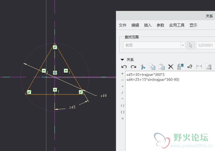

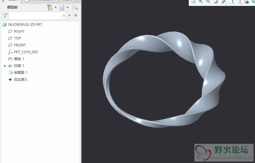

 楼主| 发表于 2018-9-12 17:35 | 显示全部楼层
yuanbin20 发表于 2018-9-11 07:13
方法一:在截面尺寸上增加一个正弦函数关系式即可
正弦函数做出来后不相切,是什么问题,求教
nuobiwusi-zx.prt.zip
260.08 KB, 阅读权限: 30, 下载次数: 5
2272
341
3197
发表于 2018-9-12 18:29 | 显示全部楼层
这是由于初始相位角的原因,把初相角调整到-90度就可以了

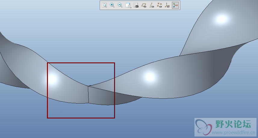

发表于 2018-10-25 15:22 | 显示全部楼层
这里是没相切
