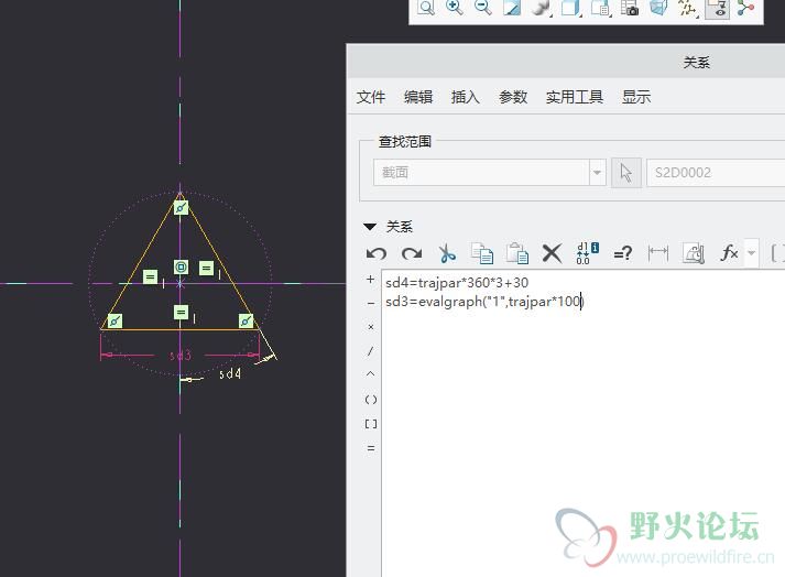

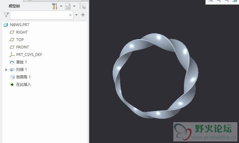

方法一:在截面尺寸上增加一个正弦函数关系式即可

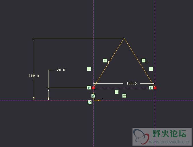

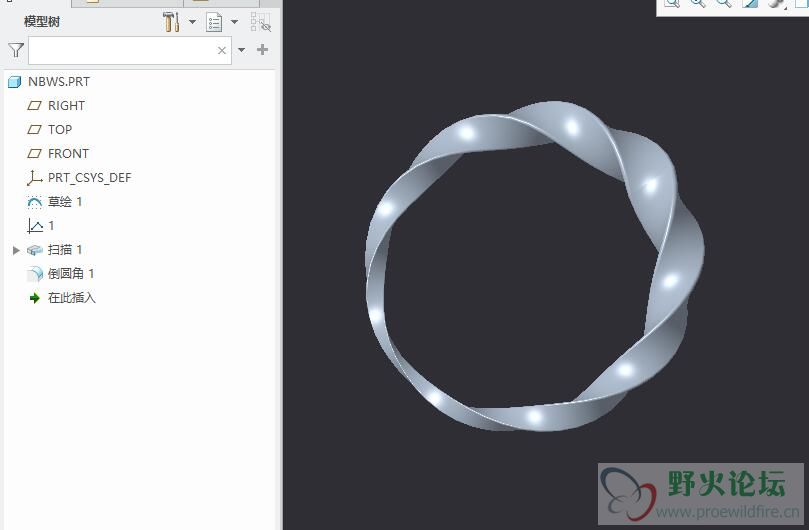

方法二:用基准图形控制截面尺寸的变化,似乎也差不多
厉害厉害,我昨天用图形做了下,一会上传,第一种方法,用的正弦还没有尝试,不知道正弦怎么用的,我做的正弦不相切,函数值不对
