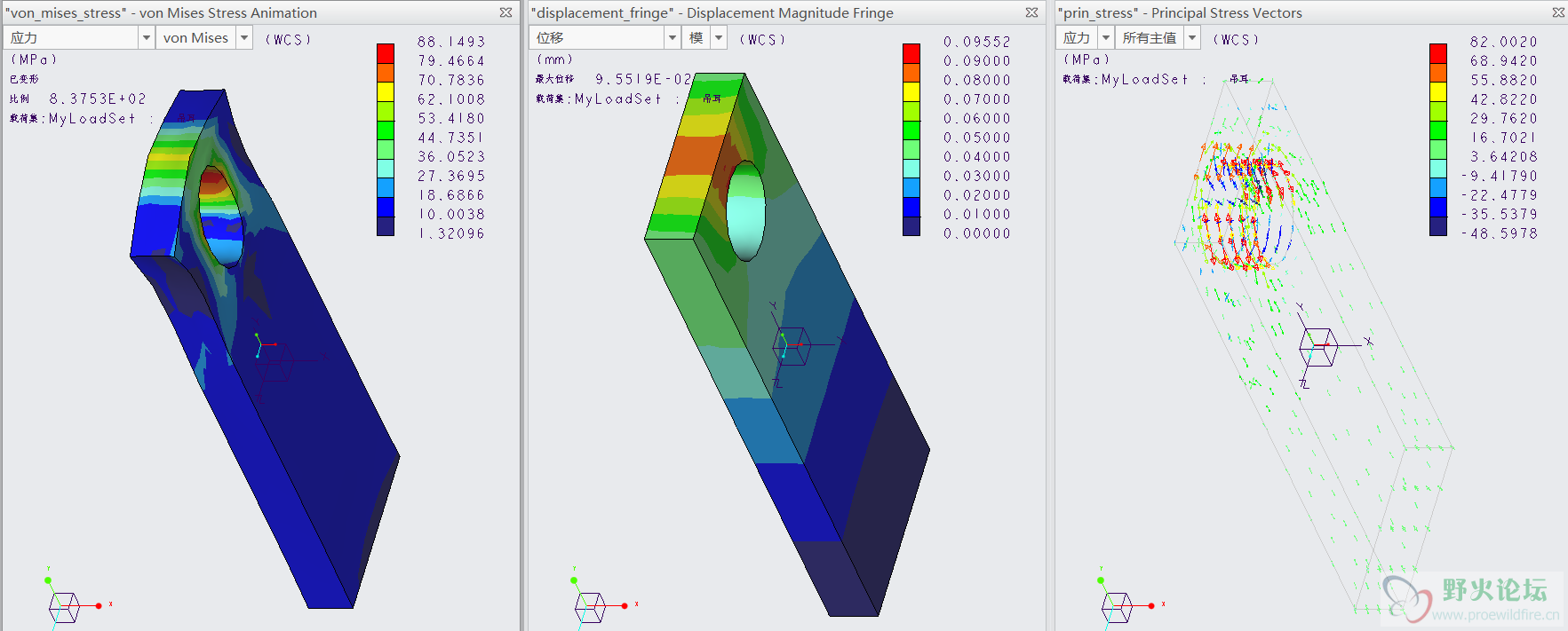

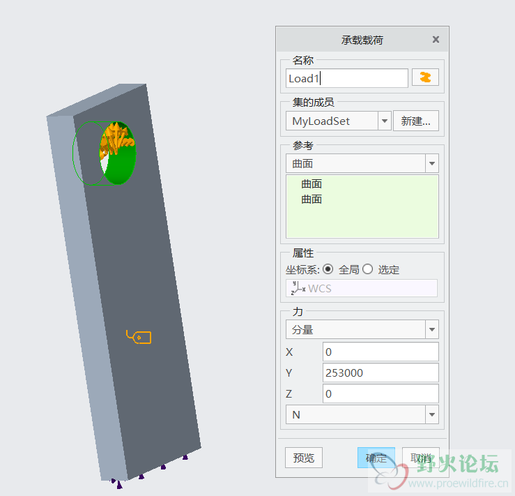

发表于 2019-9-3 14:26 | 显示全部楼层
感觉受力分析过程中材料或者泊松比等参数可能有问题,也有可能力加载数值及单位有问题。仅供参考

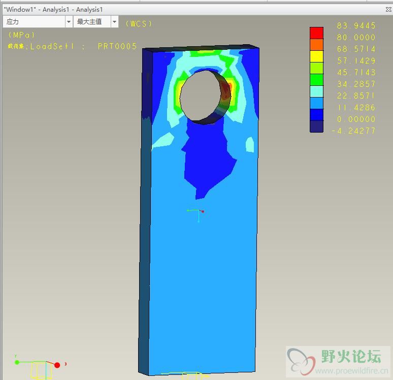

发表于 2019-9-3 16:36 | 显示全部楼层
为什么我的最小值是负数?
发表于 2019-10-21 13:56 | 显示全部楼层
看计算结果,安全系数太小了点

发表于 2019-11-25 16:28 | 显示全部楼层
分析了下.88MP是可以的,没有问题。当然条件允许的话把孔往下挪一点最后,看着都不协调嘿嘿。
