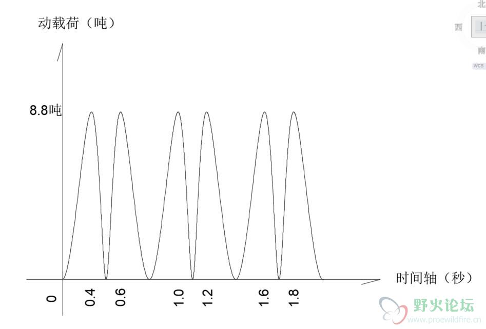

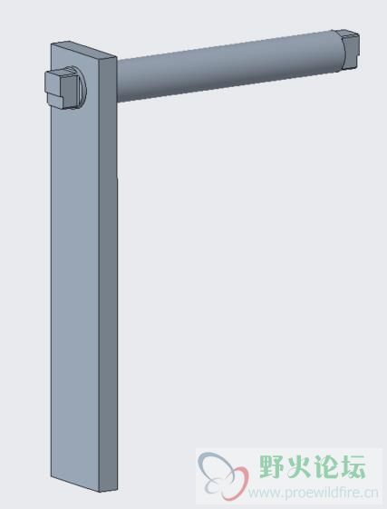

学习CREO三个月了,仅会简单的模型,但是突然遇到一个棘手的受力分析需求,请诸位高手给予指教:
内容如下:
1、零件是一个吊耳,材质:Q345钢,吊耳是标准长方形,长度800mm、宽度是280mm、厚度是70mm、在吊耳上有一个孔,孔径135mm、孔心距离端头117mm。
2、使用条件是:在孔中插入固定于其他结构上的销轴,销轴直径134.8mm,销轴是稳定可靠的。在吊耳下方和侧方焊接负荷构件(没有示出),构件的静止荷载是25.3吨;动荷载是8.8吨,动荷载:0~8.8~0~8.8~0渐变反复,间隔时间:0.4秒、0.2秒循环,如图所示:
3、使用环境为室外露天,年温度变化:零下15度到65度;日温差15度;
4、通过有限元分析,该吊耳设计尺寸是否满足强度要求,

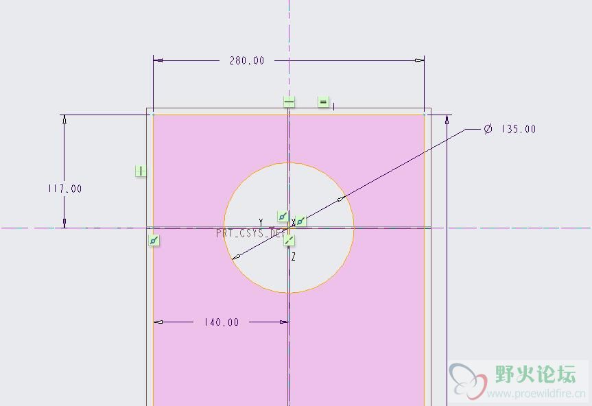

 楼主| 发表于 2018-9-7 19:06 | 显示全部楼层
吊耳建模尺寸如图,厚度是70mm

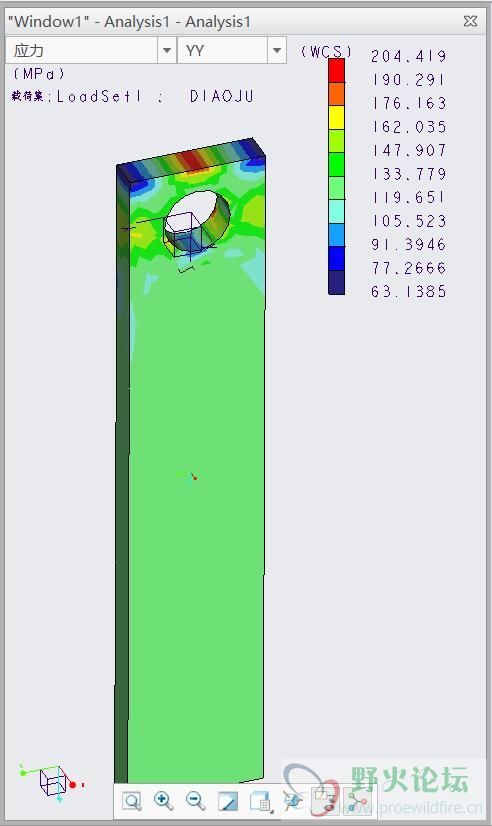

 楼主| 发表于 2018-9-9 11:10 | 显示全部楼层
吊孔上半圆是受力面,下半圆是不受力的,添加“力”的时候,选择孔内曲面,这时候系统认为是圆周各个方向均受力,所以计算出来的结果是不对的,不知道我这样理解是不是正确的?
82
89

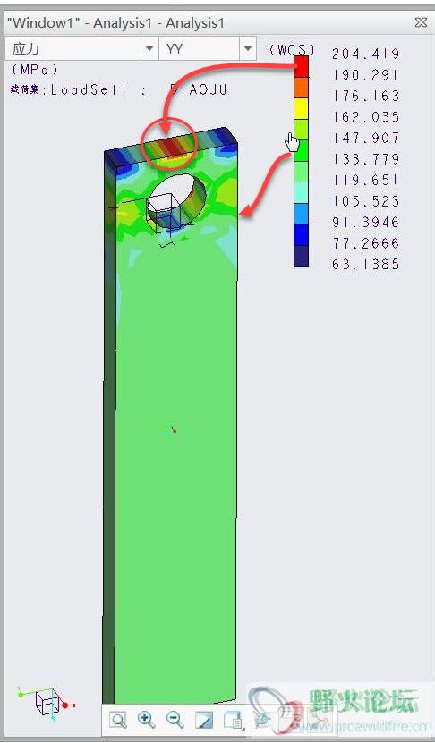

 楼主| 发表于 2018-9-9 11:14 | 显示全部楼层
大家看看,这个结果是对的吗?
82
89
 楼主| 发表于 2018-9-9 17:31 | 显示全部楼层
如上图,最大应力在204.19MPA,Q345钢在345MPZ屈服,从这个结果看是不是很危险呀?请懂行的高手指教。

发表于 2018-9-19 11:40 | 显示全部楼层
wxmtiger 发表于 2018-9-14 16:40
版主,能否帮我重新作一个分析呀?从三维建模开始,到疲劳分析出结果,我是新学的,不知道我作出的结果是 ...
兄弟,你这个25.3吨都由这一个吊耳来吊?不太可能吧。Q345你就按安全系数2来算,许可最大应力172.5Mpa,你这分析额,问题大大的。
天将降大任于斯人也!
82
89
 楼主| 发表于 2018-9-19 16:11 | 显示全部楼层
jianguo314 发表于 2018-9-19 11:40
兄弟,你这个25.3吨都由这一个吊耳来吊?不太可能吧。Q345你就按安全系数2来算,许可最大应力172.5Mpa, ...
谢谢指教,我收到的产品即是这样的,两个吊耳承担50.6吨,我不放心,所以按其尺寸作了一个仿真,就目前的结果,假设没有错误,最大应力主值达到204.4MPa,远远大于345/2,是否可以判断它是不安全的呢?
