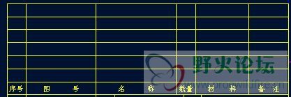

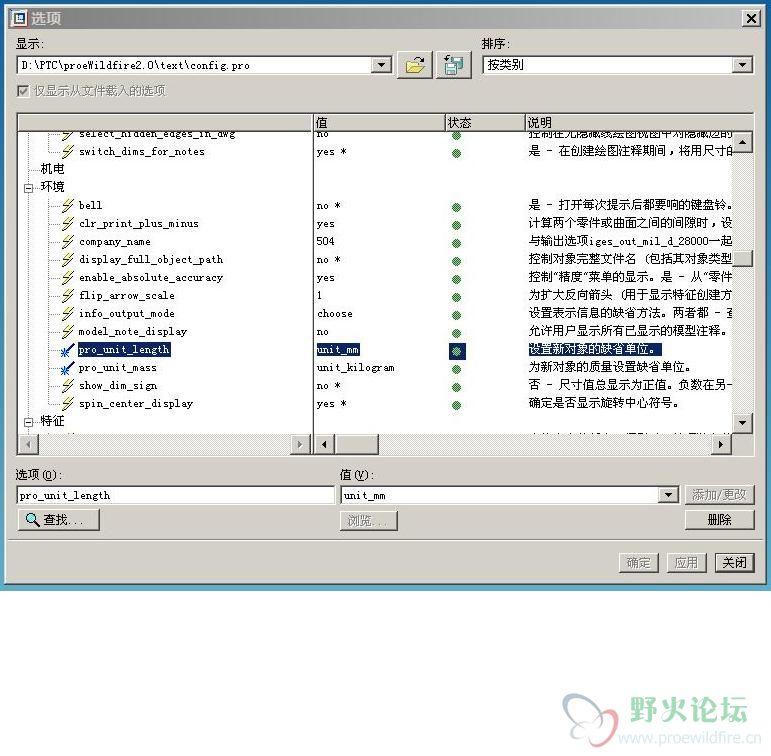

 楼主| 发表于 2008-11-28 18:28 | 显示全部楼层
不好意思,老大,是我把概念混淆了。因为我一直管格式文件和模板文件都叫模板。我的本意是说在格式文件的配置文件里面drawing_units项后面是红色的叉。因为设置的mm没有起作用,所以做装配图明细表时,字体格式又变成了英制。(做工程图时单位不会有问题。但是当我从“表”——“插入”——“行”插入行做明细表时,文字大小的单位和注释尺寸样式又变成了英制。所以又要从“格式”——“文本样式库”中重新设置文本样式,并且从新选择默认文本样式)
我在格式文件中设置的文本样式为:(图00)
插入行如:(图01)

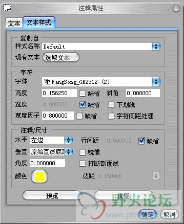

但是当我打开插入的行输入文本时,表格里面的文本样式却是:(图02)
所以我怀疑是格式文件里面drawing_units项没有起作用。所以问问别人的软件是否也是这样,有没有解决办法。
