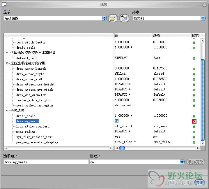

小弟的工程图模板中drawing_units项设置为mm;但是后面是一个红色的叉,我已经在config.pro和general.dtl(绘图配置文件)均设置了公制,但均不能起作用。我分别在2.0   3.0   4.0版本中测试都是一样。
   这样存在一个问题就是用模板做工程图时,默认情况下字体是英制的,需要重新设置文本样式和默认文本样式后才能和原模板中的设置一样。
   请高手指教。

 楼主| 发表于 2008-11-18 00:15 | 显示全部楼层
更正图
更正图

发表于 2008-11-18 23:51 | 显示全部楼层
在PROE环境下重新设置一下,估计有可能是你用文本方式打开来编辑DTL文件造成drawing_units所在的一行乱码造成,原先有说明档或多余空格,也可以用写字本重新编辑DTL文件,去除乱码部分,一般是以问号?显示的

 楼主| 发表于 2008-11-19 00:49 | 显示全部楼层
感谢楼上的朋友,我用启动目录text下的cns_cn.dtl(出厂就有的配置文件)还是存在问题,应该不是乱码的问题。

 楼主| 发表于 2008-11-19 21:44 | 显示全部楼层
可能是破解不完整吧,2.0;3.0;4.0都存在问题。模板也能用,注释的字体也没有问题,只是做装配图时,明细表中字体默认是英制单位。我明明在模板里面都设置是公制的,引用模板后就变成英制了。

发表于 2008-11-21 19:30 | 显示全部楼层
设置一下drawing_setup_file
这个是绘图配置文件的路径.
比如绘图配置文件是D:\drw.dtl.
drawing_setup_file设置为D:\drw.dtl.
然后打开绘图文件,右键,drawing options然后设置drawing_units为mm再保存为d:\drw.dtl
最后在config.pro中设置template_drawing为mmns模板,或者自己建公制尺寸的模板.

发表于 2008-11-21 22:12 | 显示全部楼层
工程图配置文件dtl修改后,要在原工程图模板中手动加载一次,否则不会更新
工程图模板也是一个drw文件,配置文件是和drw捆绑在一起的
我不是版主,只是一个学习者。

 楼主| 发表于 2008-11-25 00:51 | 显示全部楼层
谢谢楼上诸位的回答,你们讲的方法,我全部都用过了,都不好使。请你们打开自己的软件,打开一个工程图模板,或者从新做一个模板。(一定是模板而不是工程图)再点击“文件”——“属性”打开活动绘图窗口。看看你们的drawing_units项后面是不是红色的叉啊。我试过几个版本,也试过加载别人的配置文件和系统本身带的配置文件,但都不能解决这一问题。如果有朋友弄清楚了是怎么回事,还请不吝指教。

发表于 2008-11-25 20:39 | 显示全部楼层
概念混淆!!
工程图模板就是一个drw文件,而格式文件则是frm
你所说的只是格式文件,通俗的说就是图框,说什么模板!晕倒!
格式文件有自己独立的配置文件,也是dtl
红色叉只是状态,不用管它
设了毫米还是英寸,难道你还分不出来?随便画个图就知道了
