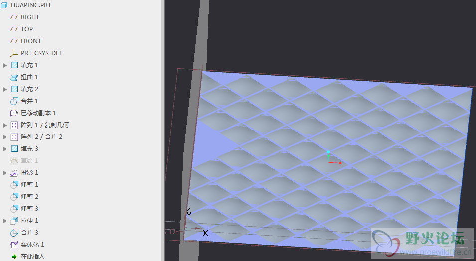

[求助] 阵列后的曲面进行填充、修剪不了
 楼主| 发表于 2018-9-7 09:19 | 显示全部楼层
先填充后修剪,我是按人家视频里面介绍的,就是不成功.
 楼主| 发表于 2018-9-7 09:25 | 显示全部楼层
我就按视频操作就是无法实现  填充修剪就是不成功.

边角处没合并  拉伸选择曲面 封闭端再合并就可以了   或者在你做单个的时候先实体化再阵列也可以  还有你说的修剪不成功是因为你没把曲线投影到曲面上 刚才试了一下 投影后完全可以修剪
