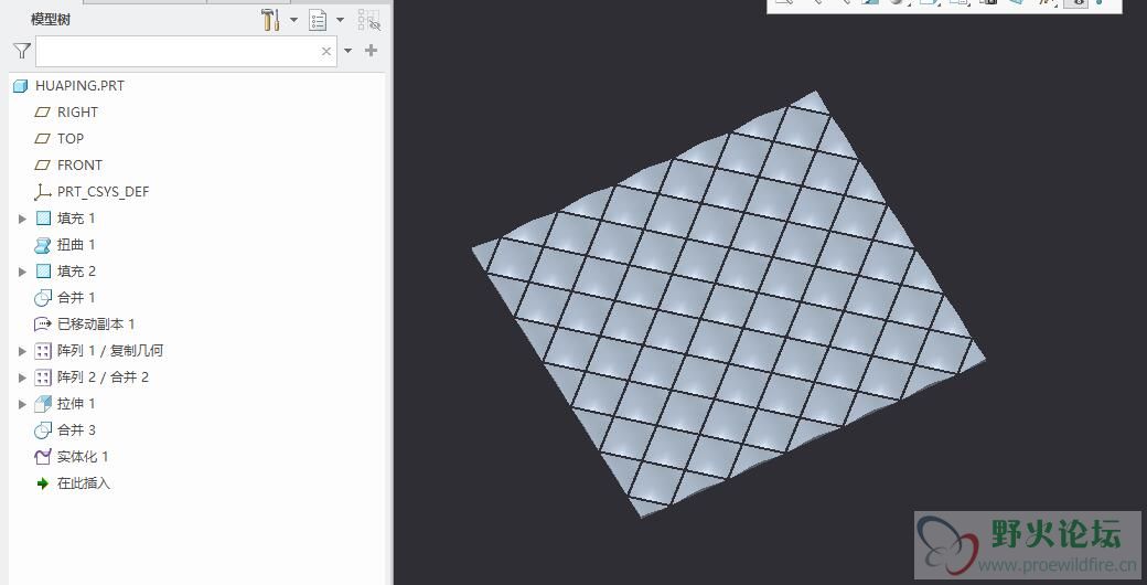

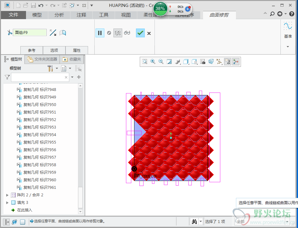

那位老师给指点一下
用粉色方框圈起来都要裁减掉,怎么裁减都不成功

发表于 2018-9-6 13:22 | 显示全部楼层
两个面不闭合,怎么裁切?

发表于 2018-9-6 13:32 | 显示全部楼层
秦岭原乡 发表于 2018-9-6 13:30
怎么闭合呢,新手
你最终的目的是啥?是要实体化,还是要合并在一起?
 楼主| 发表于 2018-9-6 13:36 | 显示全部楼层
黑色方框里都留着,黑色方框外面都剪掉

发表于 2018-9-6 13:50 | 显示全部楼层
秦岭原乡 发表于 2018-9-6 13:36
黑色方框里都留着,黑色方框外面都剪掉
用拉伸切除曲面去切。

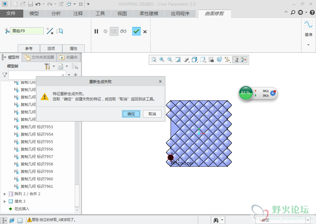

 楼主| 发表于 2018-9-6 13:52 | 显示全部楼层
还是失败

发表于 2018-9-6 18:27 | 显示全部楼层
拉伸,合并,实体化,详见附件
