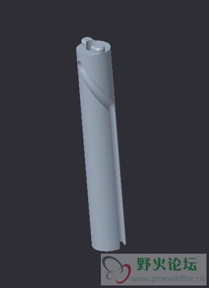

[求助] 求助啦,这个绕着圆柱的切口怎么画?
94
135
发表于 2018-9-4 13:17 | 显示全部楼层 |阅读模式
步骤我都知道,我已经画出来了,但是不像啊,文件忘保存被删了。
草绘,投影,扫描就行,但是就是和原来的不太像。
104
158

发表于 2018-9-4 16:08 | 显示全部楼层
扫描的时候,截面要设置成与圆柱的轴垂直。
2272
341
3197
发表于 2018-9-4 22:52 | 显示全部楼层
圆柱面上的凹槽可直接扫出来

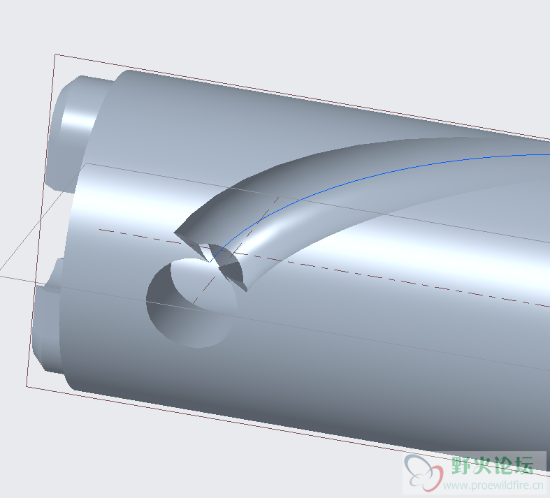

 楼主| 发表于 2018-9-5 14:13 | 显示全部楼层
yuanbin20 发表于 2018-9-4 22:52
圆柱面上的凹槽可直接扫出来
怎么和那个圆孔相切?有没有prt文件?下面是我画的图
94
135
 楼主| 发表于 2018-9-5 14:14 | 显示全部楼层
圆孔怎么相切?
94
135
 楼主| 发表于 2018-9-5 14:18 | 显示全部楼层
请问如果让截面与圆柱的轴垂直
2272
341
3197
发表于 2018-9-5 16:06 | 显示全部楼层
你的扫描轨迹不完整,应该定位到孔中心
