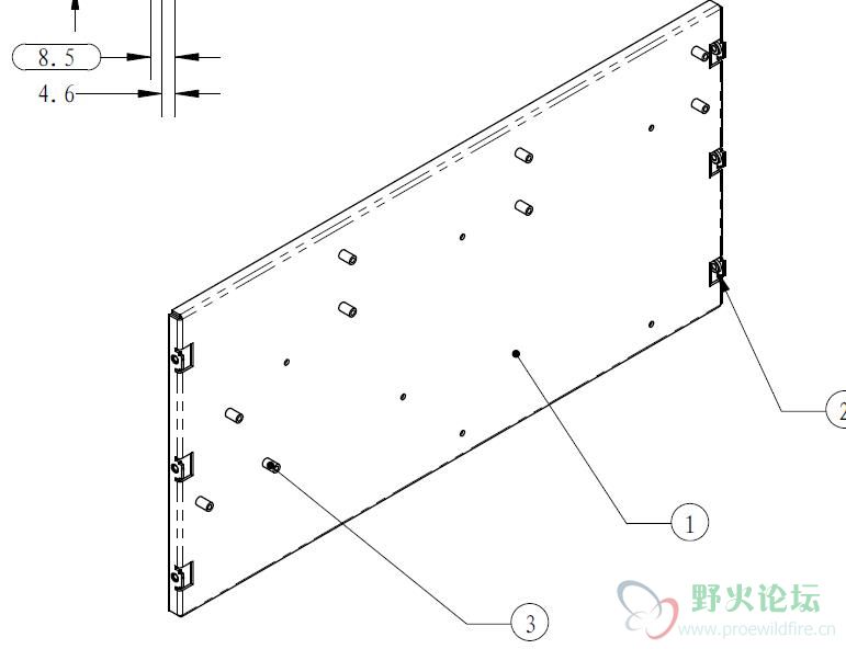

哪位大神能告诉我这样的钣金件怎么用creo画出来的,折弯边那里完全不懂怎么处理、?

发表于 2018-1-5 14:30 | 显示全部楼层
把图纸全部发出来

图纸已经附上,请大神教我怎么画哦,万分感谢

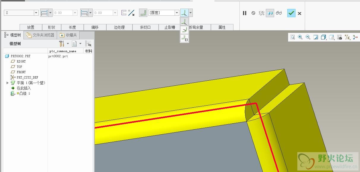

发表于 2018-1-5 15:19 | 显示全部楼层
这个不难
用凸缘构造(选择完整边)
图纸只做参考

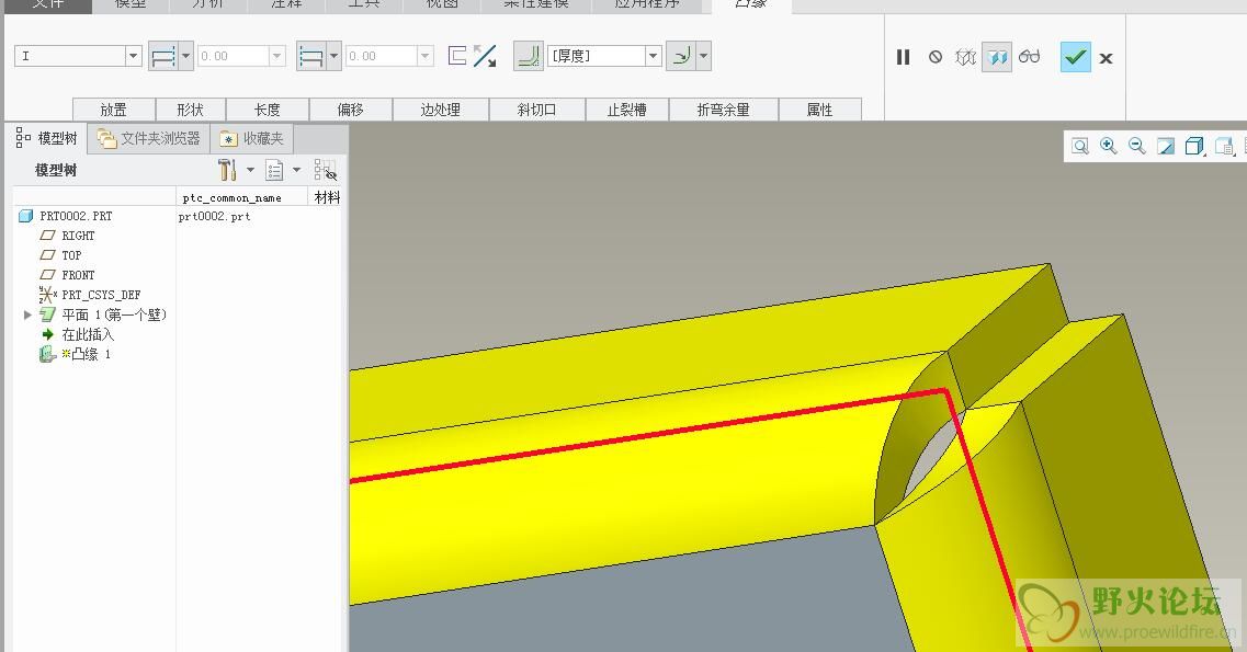

发表于 2018-1-5 19:11 | 显示全部楼层
感觉没什么难度啵(点击图片看高清图)

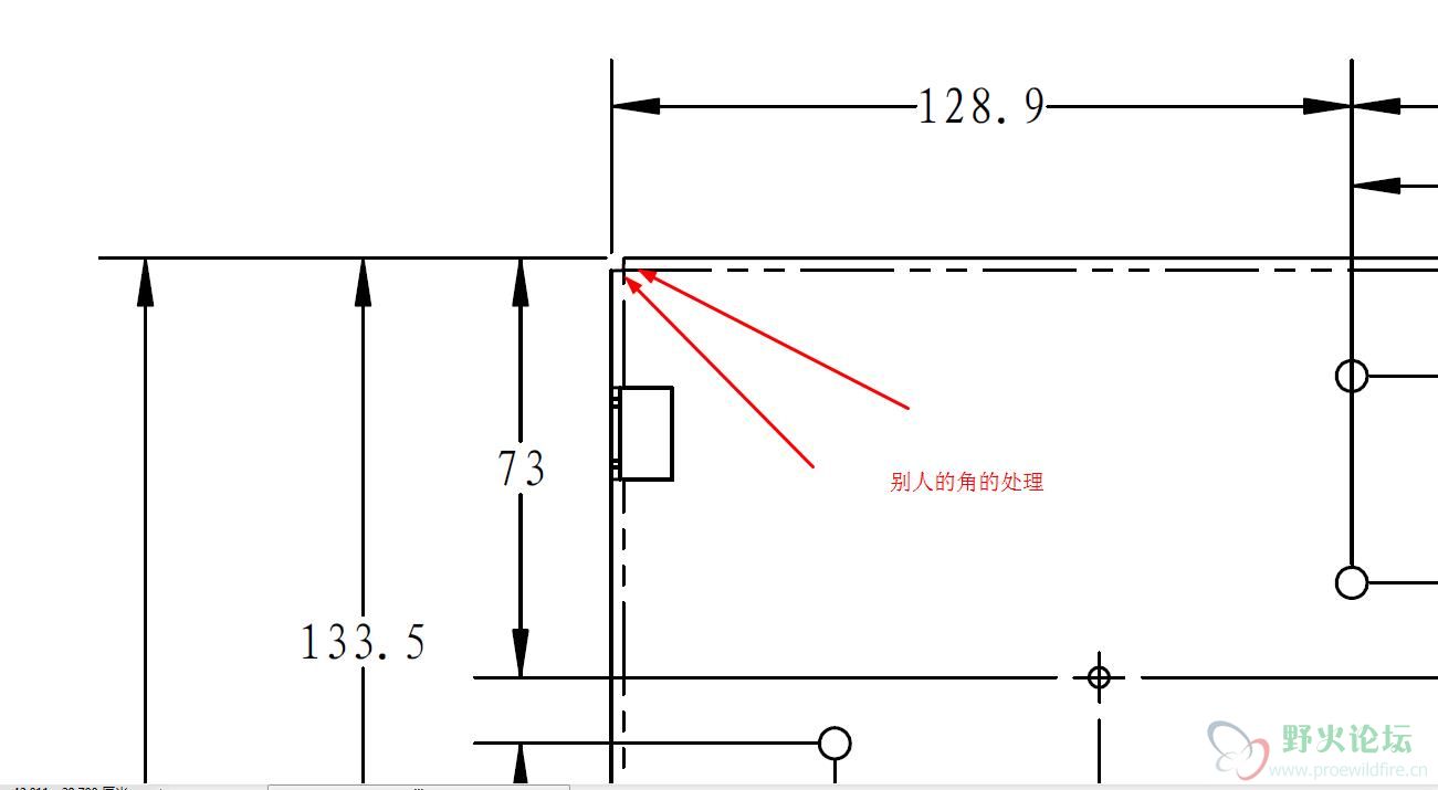

大神你好,这个图我画出来了,但是四个角的处理感觉不对,从工程图的四个角来看,跟别人的图纸不一样,不知道怎样处理才能跟别人图纸一样的呢?

发表于 2018-1-11 17:00 | 显示全部楼层
黄亮黄亮黄亮 发表于 2018-1-11 15:54
大神你好,这个图我画出来了,但是四个角的处理感觉不对,从工程图的四个角来看,跟别人的图纸不一样,不 ...
自己调节下R大小
按照实际生产至少内角需要预留R=0.2~0.5MM
也就是说图纸上面的太理想了,对模具要求很高,最起码折弯机没办法折出来
