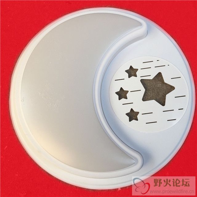

我想画一个半月形的灯罩和波浪注塑边框,但不会画,请教画这种半月形的方法步骤,和波浪注塑件画法。波浪图片有条纹,我只要波浪的效果就可以不需画条纹,灯体直径500mm*H80mm,刚学的不知哪种方法能画。(第一个图半月,中间有点灰的月形是灯罩,第二个图 蓝色的是注塑边框)

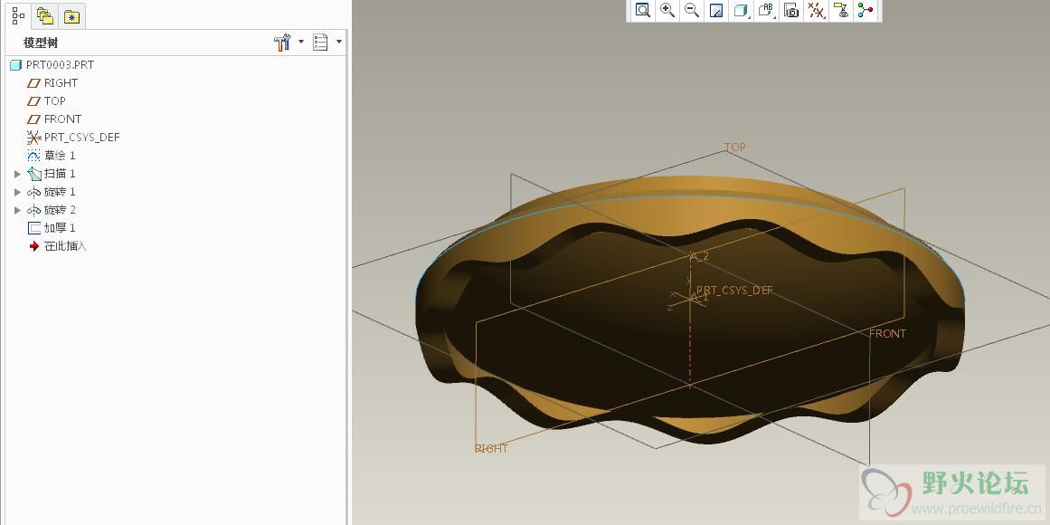

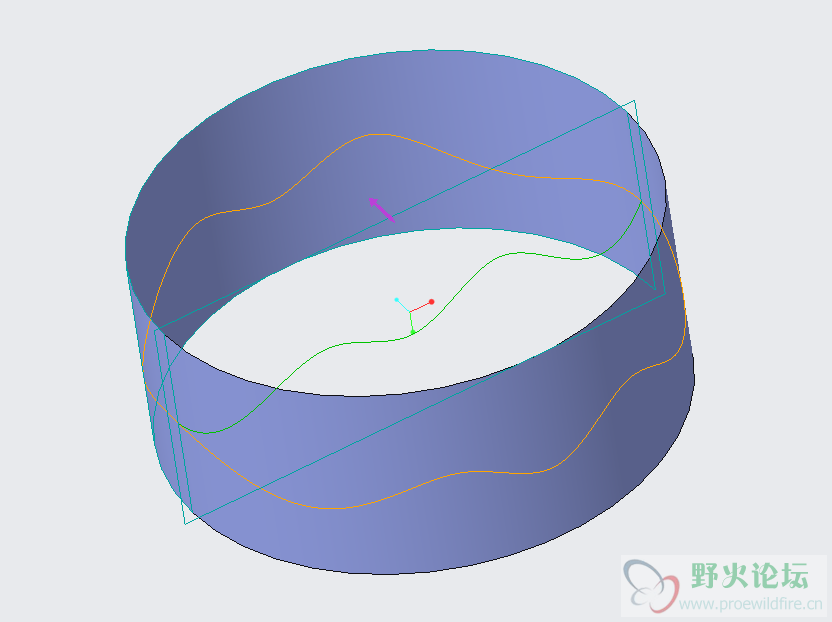

发表于 2018-9-3 08:25 | 显示全部楼层
波浪形条纹,  你先在正面画个波浪条纹,然后投影到面上, 再用修建功能, -----PS 我也新手,不知道这样行不行。
正面画波浪线,然后投影
正面画波浪线,然后投影

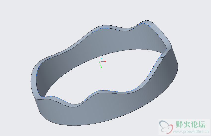

发表于 2018-9-3 10:30 | 显示全部楼层
用扫描就直接可以生成

发表于 2018-9-3 16:59 | 显示全部楼层
参数用的是sd3=30+10*cos(trajpar*360*10)
