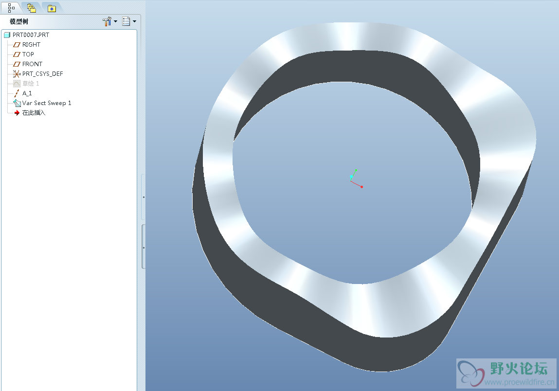

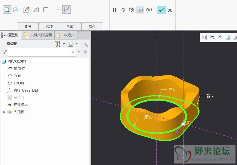

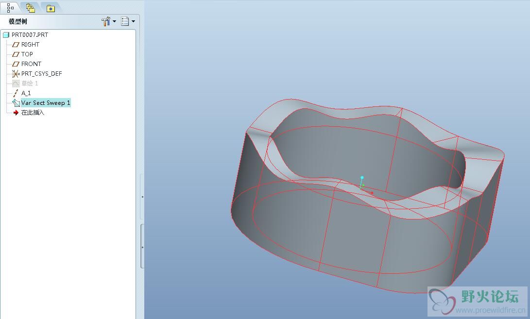

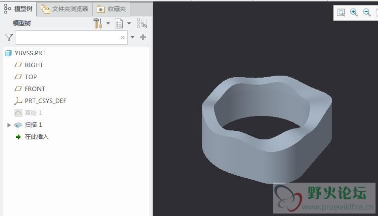

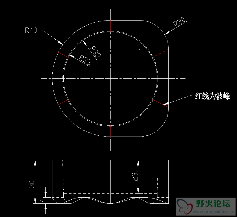

前两天在做波形垫片,这里有一个镶块可以给和我一样的初学者练练手,VSS一步扫描就可以成型,我附上CAD图可以参考参考尺寸
VSS一步成型镶块
VSS一步成型镶块
镶块3D图
镶块3D图
镶块尺寸
镶块尺寸

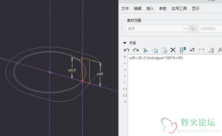

发表于 2018-7-14 13:06 | 显示全部楼层
草绘截面时高度加一个正弦关系式就可以,注意初始相位角90度
回复 顶 3 踩 0

发表于 2018-10-17 14:16 | 显示全部楼层
高手!我要向你学习
