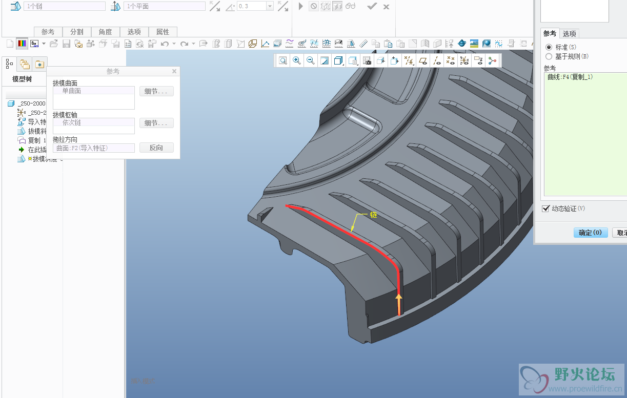

[求助] 请教如何沿着轮廓拔模
90
112

要保持同宽只能两侧扫描出来了
135
173
 楼主| 发表于 2018-8-31 13:04 | 显示全部楼层
tomeone 发表于 2018-8-31 13:00
要保持同宽只能两侧扫描出来了
对的 ,不过扫描也麻烦  直接拉伸 偏移轮廓 投影做曲面往上贴更好一些吧  我对扫描还是不太精通

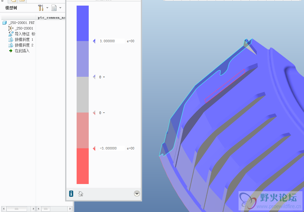

发表于 2018-8-31 14:32 | 显示全部楼层
重新看了一下是可以用拔模实现的,我刚忘了检查宽度是否一样,没想到是一样的,那就是你想要的了。
附件是方法,现在附件不能超过512K,也上传不了原图了。

发表于 2018-8-31 17:02 | 显示全部楼层
是这样的效果吗?顶部一条是不变的啊,直接来就好了
135
173
 楼主| 发表于 2018-8-31 18:46 | 显示全部楼层
拔模平面我即使做了一个45度角  拔出来的效果都是不好用的  因为这个面高度不一样  拔出来的宽度也就不一样  最好的效果就是偏移曲线 投影  用边界混合做面贴上去  你可以试一下2个方法有什么不同
