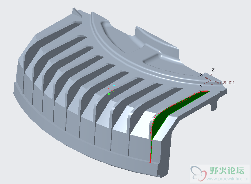

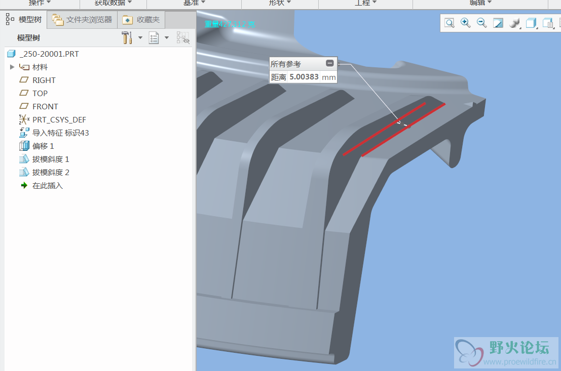

顶端的根部要做5MM  底端的根部随意 有斜度就行  就是不能太大    2图和3图是我用边界混合做的  难道不能直接拔模拔出来吗 已上传做好的斜度  是STEP   因为拔模不是我要的效果  所以我怀疑是不是我哪里没搞对  后来才发现这种曲面只能用扫描或者边界混合来做

这样吗?

我发的图里面的红线一圈都要拔模  一共2个方向

已经拔了啊,上窄下宽,自己看一下哈,只做了一个.

不不不  不是这种效果  看我发的图2和图3  那种效果能拔吗

我还是做片体去补吧

把原来的筋条拉到上端面根部5mm,然后用扫描切

这个需用扫描然后阵列,比较麻烦的
