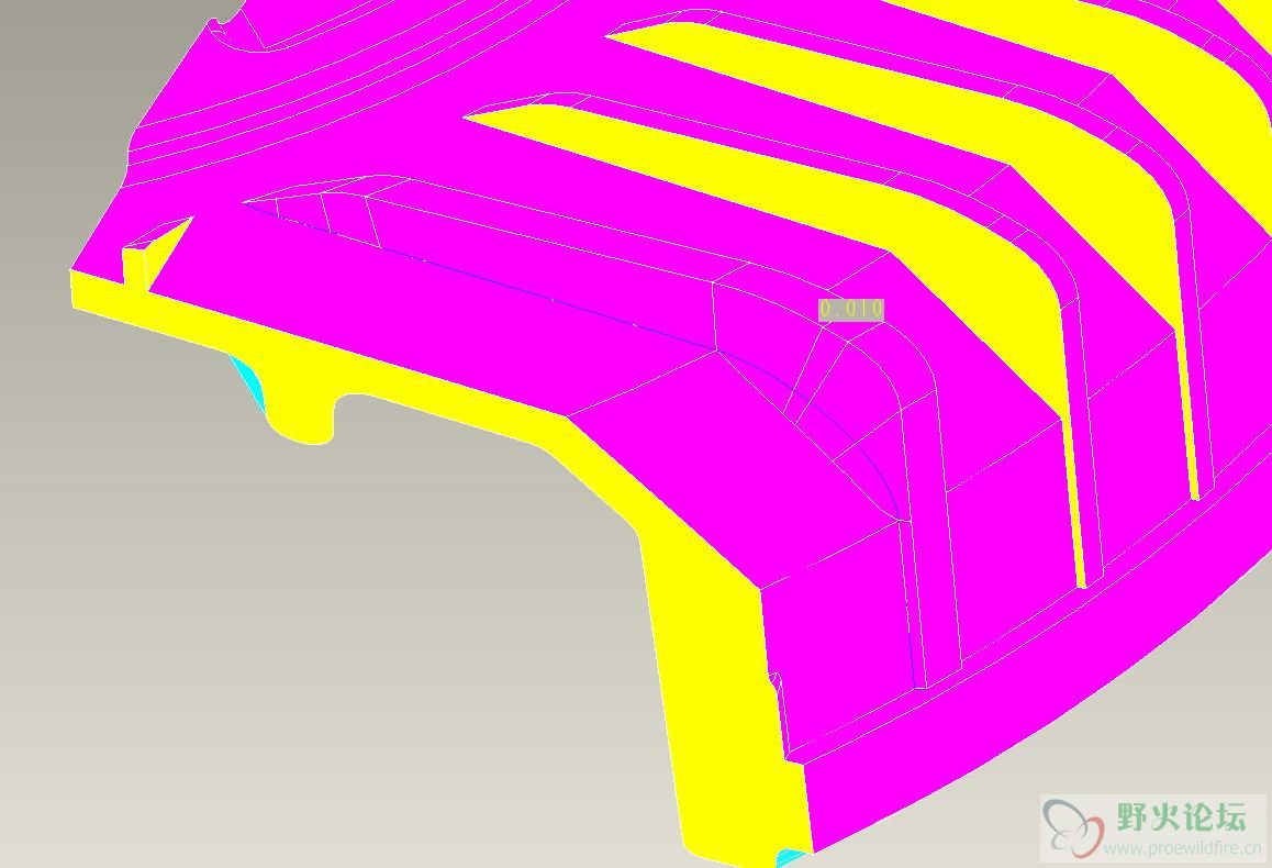

[求助] 请教如何沿着轮廓拔模

一般这种筋位就是直接拔模的,筋位一般不配合,直接拔模电极也好加工,如果非要保证小头5mm不变的话,建议边界曲面,大头的曲线先投影,然后圆角的地方再桥接出来,这样做出的面漂亮一点

用上面的平面作为拔摸枢纽

很好拔模呀,你看附件。隨便搞了一個做示意

这样就行了

这个需用扫描然后阵列,比较麻烦的
昨天试了几个方法  拔模肯定不行了  但是用UG可以   最后我用了偏移曲线 投影  边界混合才达到我想要的效果

图2图3已经表示的很明显了  是你没仔细看

对的 我是这个侧边整体用边界曲面补上去的  虽然麻烦 但是能达到想要的效果

亲  请仔细看题  如果这么简单的话 我也不会发上来 下载附件 作出图2图3的效果

亲  请仔细看题  如果这么简单的话 我也不会发上来 下载附件 作出图2图3的效果  还有 这么简单的东西都要钱了?
