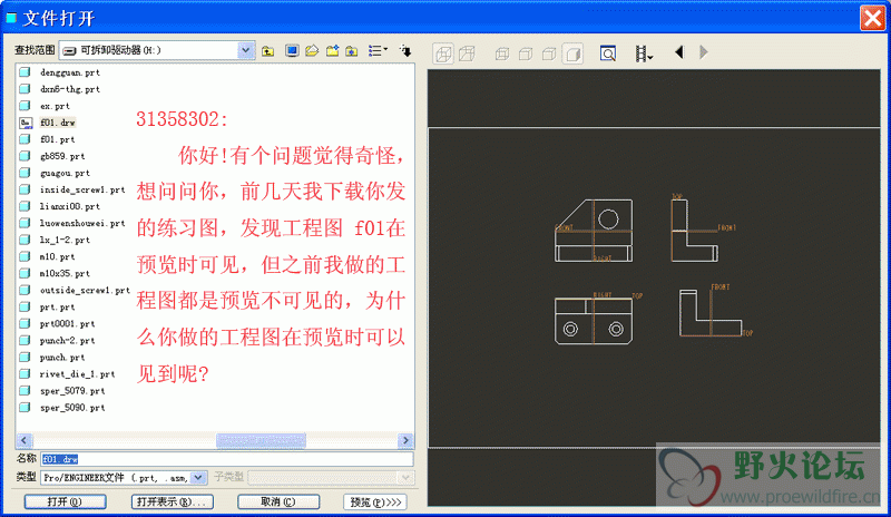

很好很详细的教程,学习了,有个问题想请教LZ,如图。

工程图的预览,需要在config.pro中设置save_drawing_picture_file embed
设置后,原来的图打开重新保存一次,则以后可以打开预览
2001的颜色方案在正反面识别方面确实是比较清楚
