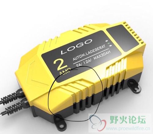

求助,请问黑框里的凹陷如何完成,试过用扫描但是不成功,求大神提供思路
62
80
 楼主| 发表于 2018-8-28 13:21 | 显示全部楼层
如图

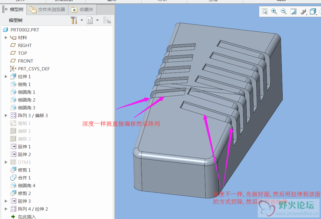

偏移就可以,

发表于 2018-8-28 14:10 | 显示全部楼层
9527
0828-9527.prt.rar
328.59 KB, 下载次数: 0
售价: 2 金钱  [记录]  [购买]
Creo 4.0 M020

深度不一致,应该扫描更适合

扫描没想出来,感觉那里不是一个面,扫描不知道怎么控制哇
