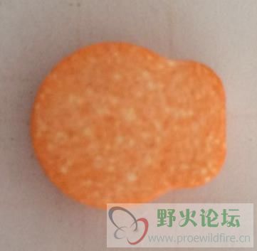

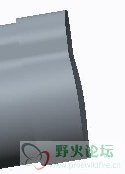

这是个糖粒的模具
44
 楼主| 发表于 2017-8-16 10:08 | 显示全部楼层
就是这颗糖,谢谢啦

发表于 2017-8-16 10:56 | 显示全部楼层
通用思路一:
1.可以考虑画出糖的实体形状,这个可以用
2.拉伸一个比糖实体轮廓大的实体块
3.使用插入>数据交换>合并/继承>用1步的糖与2的块合并,修剪,得出糖的模具
  如果是壳状的特征,先把壳封起来,搞成实体,再用合并继承。
  此法适用于做月饼模具,一般玩具模具等。
特殊用思路二:
1.绘制糖果
2.拾取/复制,糖果曲面
3.在拾取的曲面基础上,进行下一步的建模
4.合并,实体化等操作
当然也可以直接用边界混合来弄一个曲面

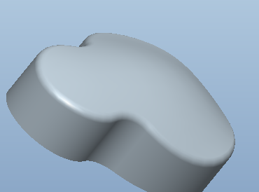

 楼主| 发表于 2017-8-16 11:15 | 显示全部楼层
zengqing110 发表于 2017-8-16 10:56
通用思路一:
2.拉伸一个比糖实体轮廓大的实体块
谢谢你啦,这个我会,但是糖果那个曲面不会啊,关键就是怎么弄出那个均匀下凹的曲面啊
44
 楼主| 发表于 2017-8-16 11:16 | 显示全部楼层
偏移好像出不了这个效果吧,求大神指点

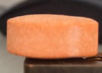

发表于 2017-8-16 11:22 | 显示全部楼层
没有看明白到底是个什么样形式的糖果
44
 楼主| 发表于 2017-8-16 11:31 | 显示全部楼层
zengqing110 发表于 2017-8-16 11:22
没有看明白到底是个什么样形式的糖果
就是这个样子

发表于 2017-8-16 11:41 | 显示全部楼层
试下:插入>高级>实体自由形状
不知其他大神是否有更好的方法

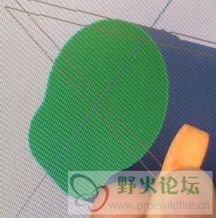

44
 楼主| 发表于 2017-8-16 15:23 | 显示全部楼层
zengqing110 发表于 2017-8-16 11:41
试下:插入>高级>实体自由形状
不知其他大神是否有更好的方法
可我这个棱边不在同一平面上,怎么弄呢,麻烦大神指教一下,谢谢啦
