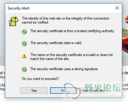

重新安装许可也不行! ,请问怎么解决?

发表于 2018-8-25 14:17 | 显示全部楼层
这是安全证书,设置一下浏览器

发表于 2018-8-25 18:38 | 显示全部楼层
按此贴设置试下
Creo 4.0 启动后提示“该站点安全证书的吊销信息不可用”解决方法
http://www.proewildfire.cn/thread-136765-1-1.html
(出处: 野火论坛)

嗯!谢谢!但另一台电脑没更改设置,但没这样的提示!同样是WIN10家庭版!有点奇怪!
