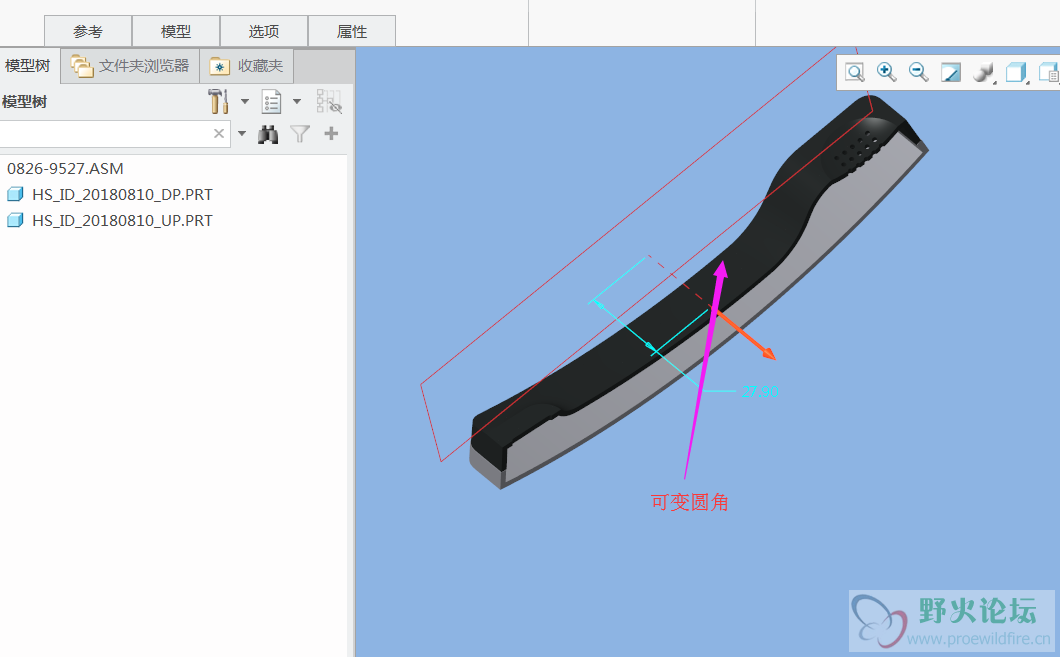

这是个ID曲面,我自己将它拆成上下盖后实体化。但是不知道为什么实体化后的实体,没办法抽壳及偏移。想请大神帮忙做成可以进行偏移及抽壳的实体。金币只有这么多了,见谅了。 HS_ID_20180810.rar (280.41 KB, 下载次数: 16)

要均匀料厚的话,边上的圆角倒的要比你料厚要大再抽壳. 不然就抽了壳再倒圆角.

发表于 2018-8-25 08:37 | 显示全部楼层
不然就抽了壳再倒圆角.

图纸是一个电话机的手柄

这几天一忙都忘记这事了。虽然事后同事帮忙做出来了。但还是谢谢你。请问我要怎么把悬赏的金币给你?没看到有什么选项可以选耶。
