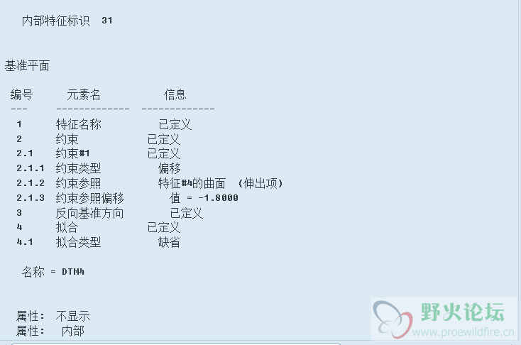

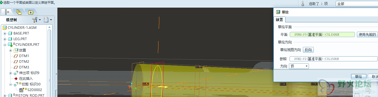

正常的拉伸特征,但是找不到基准平面DTM4,既不是隐藏的(全部打开都没有看到这个名称),但是在草绘中却又有DTM4这个基准平面显示,而且在信息中写着,属性:内部基准面,不显示,请问这是如何办到的??

是其他零件上的吗

发表于 2018-8-23 09:34 | 显示全部楼层
应该是使用了外部零件的基准面

 楼主| 发表于 2018-8-23 09:55 | 显示全部楼层
我也觉得很可能是借用了其他零件的基准平面,但是没有找到匹配的DTM4,能不能帮忙给看一下,还是有什么小的诀窍之类的??谢谢

你发上来的附件缺少主控件BASE
