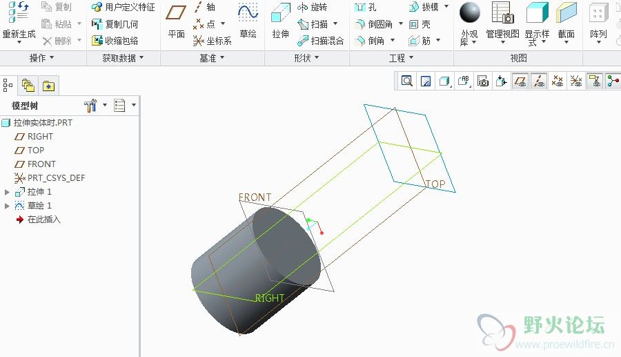

发表于 2013-1-13 12:31 | 显示全部楼层
是这样子吗?

 楼主| 发表于 2013-1-14 21:15 | 显示全部楼层
回复 4# 340047351 的帖子
我有点没看明白你的截图,那个圆柱还是以FRONT为基准拉伸出来的吧。
我这样说吧,就拿这个图说,比如我想以距这个圆柱端面200的距离上的平面为基准进行拉伸,但不创建另一个基准面。那天看我同事在用Solidworks时,就是可以在实体的面上进行草绘,在选择设置拉伸参数的时候选择基准面偏移,这样就实现了虽然在实体面上草绘,但拉伸时是以距实体面一定距离来拉伸的。
