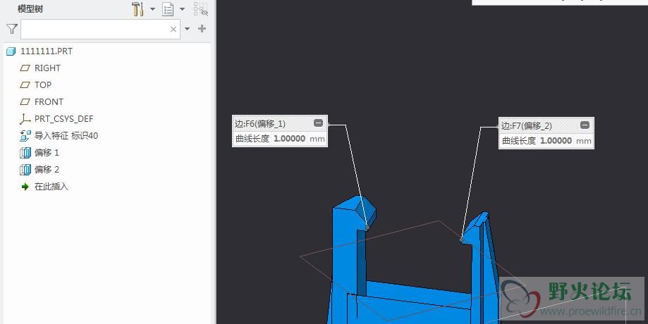

[求助] 求大神指导怎么拉长特征

没懂,附件中偏移那个筋没一点影响呀,按CTRL,选平面与斜面,偏移,点选顶改为平行,方向参考选要加长的0.5长度的边
偏移距离0.5,没什么影响呀,一下成功

zelo 发表于 2018-8-21 15:06
大神再看下我添加的附件呗。。
已按附件帮你改好,细节自己慢慢体会
1111111.prt.rar

 楼主| 发表于 2018-8-22 09:02 | 显示全部楼层
aasohu 发表于 2018-8-21 15:53
没懂,附件中偏移那个筋没一点影响呀,按CTRL,选平面与斜面,偏移,点选顶改为平行,方向参考选要加长的0. ...
谢谢,之前没选顶平行

 楼主| 发表于 2018-8-22 09:13 | 显示全部楼层
yuanbin20 发表于 2018-8-21 16:13
已按附件帮你改好,细节自己慢慢体会
感谢大神, 学习了

发表于 2018-8-22 11:17 | 显示全部楼层
直接选中面偏移
