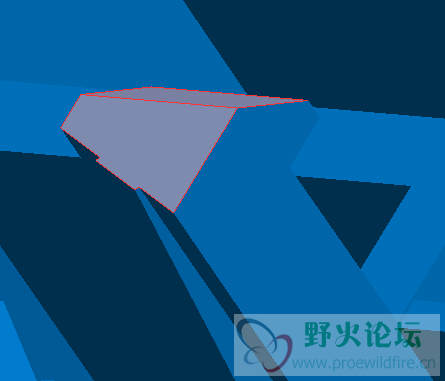

我有一个stp
这个画阴影的两个面我想往上偏个0.5,也就是图上0.5mm变成1mm,使这个卡扣更强
求大神指导一下

看样子直接偏移,这个加强筋位置会相交。可以把这个加强筋切掉一点再偏移

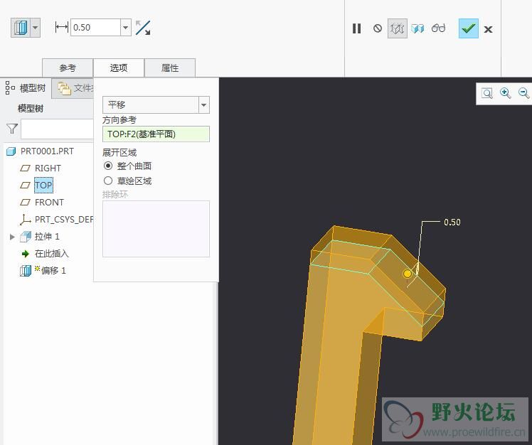

按住CTRL键,选中卡扣上面的二个面,点偏移按钮,将偏移选项按图调整一下,偏移距离改为0.5就行了

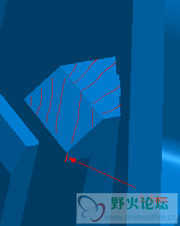

忘了说,我这个有拔模,反正我偏移感觉不正常
不是从正面,它自动跳到斜面了,
而且我后面有个筋看上去会相交

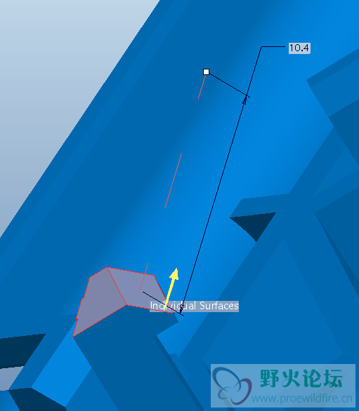

感谢,我没切,直接偏的,但是不知道怎么选偏移面,它自动给我在斜面上偏移了

感谢,我直接直接偏的,但是不知道怎么选偏移面,它自动给我在斜面上偏移
