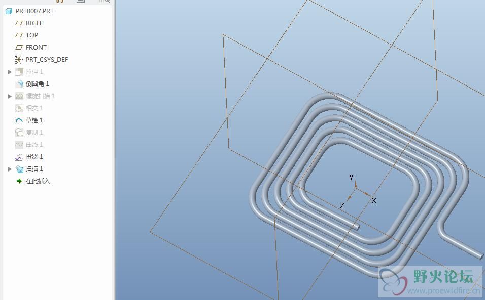

[求助] 请教各位大侠:Creo 如何画按长方形轨迹的旋的螺旋线?如图所示,感谢!

发表于 2018-8-21 13:24 | 显示全部楼层
在平面草图上画出来,然后投影到四棱锥体上就会出现立体效果

发表于 2018-8-21 13:42 | 显示全部楼层
lov7234 发表于 2018-8-21 10:37
各种异形弹簧的教程,记得以前论坛里都有的,这个比较简单
没看清,加一步投影,妥妥滴
