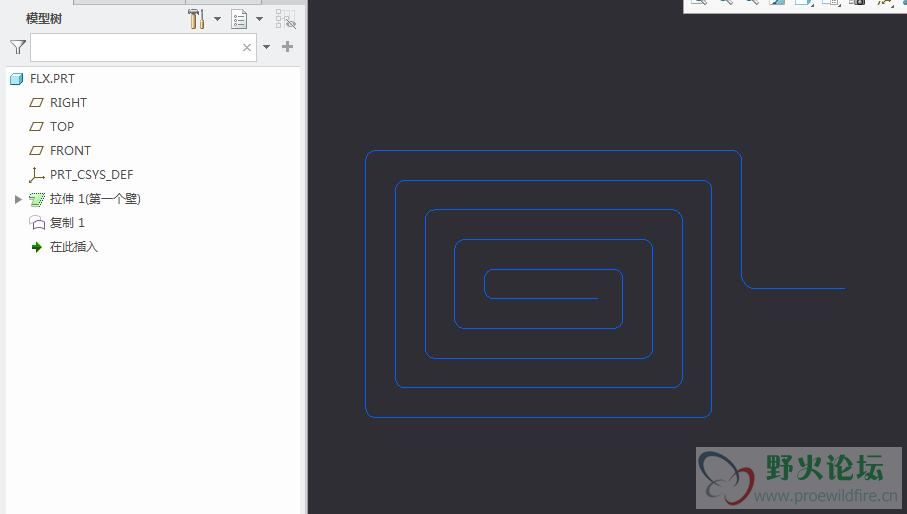

[求助] 请教各位大侠:Creo 如何画按长方形轨迹的旋的螺旋线?如图所示,感谢!
发表于 2018-8-20 23:07 | 显示全部楼层 |阅读模式

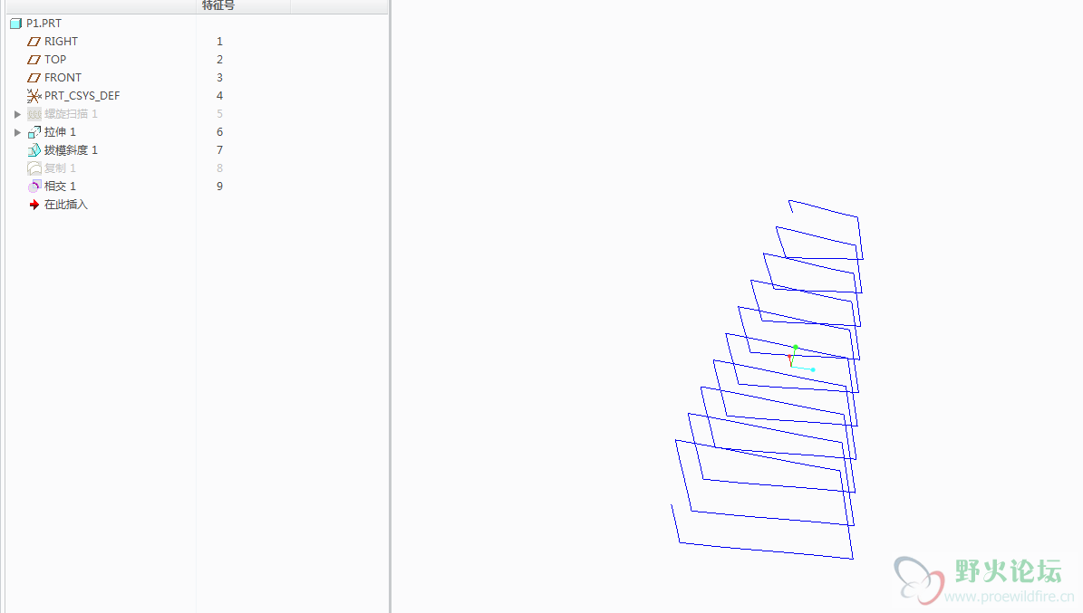

发表于 2018-8-21 08:24 | 显示全部楼层
我只会这个最笨的办法了
2272
341
3197

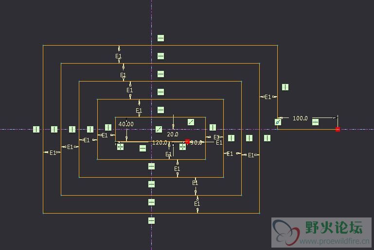

发表于 2018-8-21 08:53 | 显示全部楼层

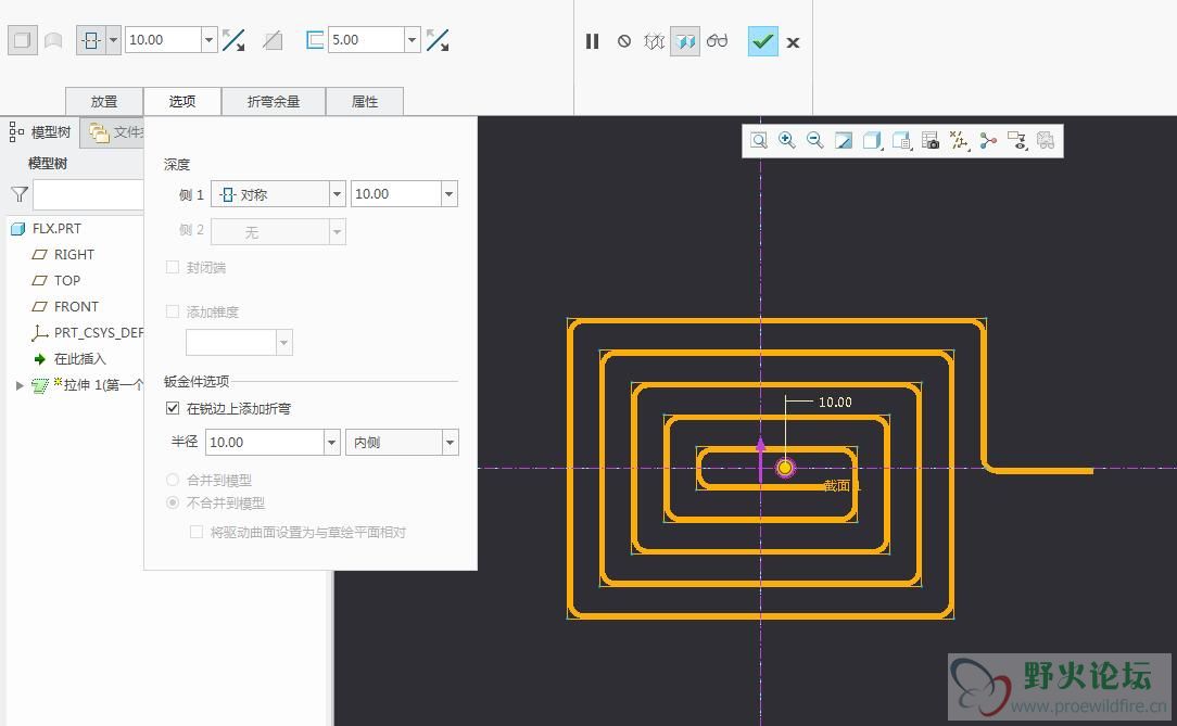

想到一个办法,虽然还是需要草绘,但省去了草绘圆角,用草绘直接拉伸一个钣金,利用钣金圆角的一致性统一设定圆角,最后提取钣金的相切链边线就可以了
1. 草绘,约束边距相等
2. 拉伸钣金,设定统一圆角
3. 复制提取相切链边线,隐藏实体
2272
341
3197
发表于 2018-8-21 08:57 | 显示全部楼层
divi88 发表于 2018-8-21 08:24
我只会这个最笨的办法了
是个好办法,感谢分享,只是如果螺距大了边线就会扭斜的比较厉害

发表于 2018-8-21 10:19 | 显示全部楼层
你看一下这样行吗
p1.prt.zip
178.96 KB, 下载次数: 50
106
136

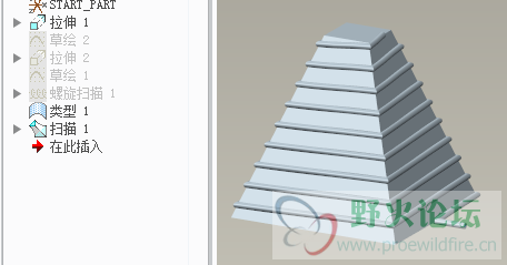

发表于 2018-8-21 10:37 | 显示全部楼层
各种异形弹簧的教程,记得以前论坛里都有的,这个比较简单
prt0007.prt.zip
231.99 KB, 下载次数: 105
creo4.0版本
 楼主| 发表于 2018-8-21 11:12 | 显示全部楼层
yuanbin20 发表于 2018-8-21 08:53
想到一个办法,虽然还是需要草绘,但省去了草绘圆角,用草绘直接拉伸一个钣金,利用钣金圆角的一致性统一设 ...
可行,感谢!

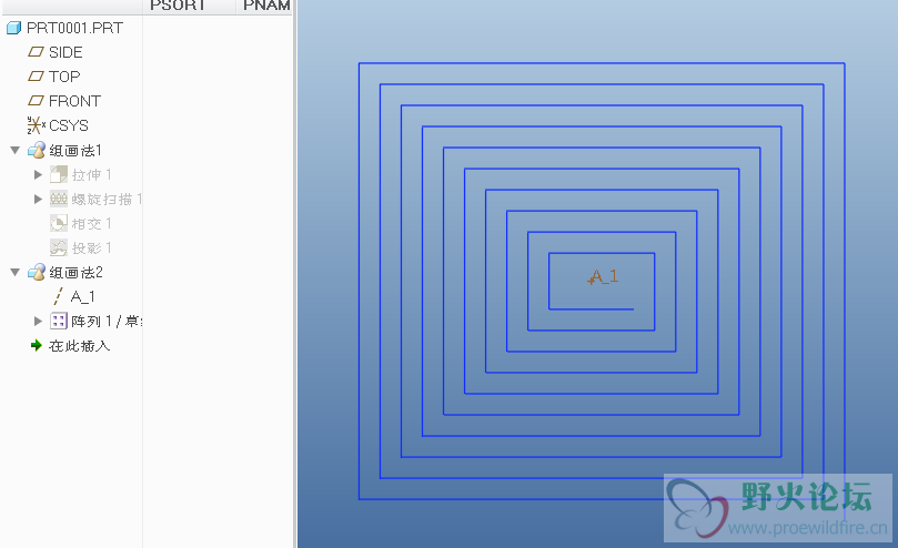

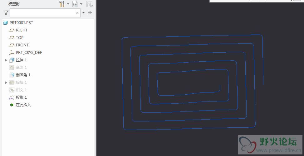

发表于 2018-8-21 11:47 | 显示全部楼层
画法1:
缺点螺距长了投影线会扭曲
画法2:
缺点只能针对特定平面螺线
prt0001.prt.rar
113.65 KB, 下载次数: 64
