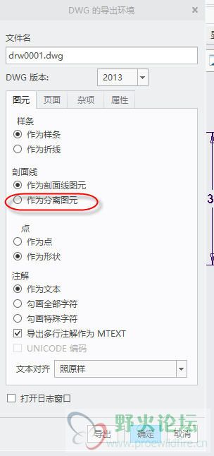

[求助] CREO工程图转dwg后,剖面线变成块

发表于 2018-8-23 20:55 | 显示全部楼层
那你导出时选分离图元看能达到你要求吧

发表于 2019-10-8 08:33 | 显示全部楼层
在CAD里,把块delete,重新H一下
