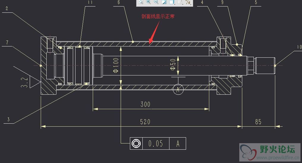

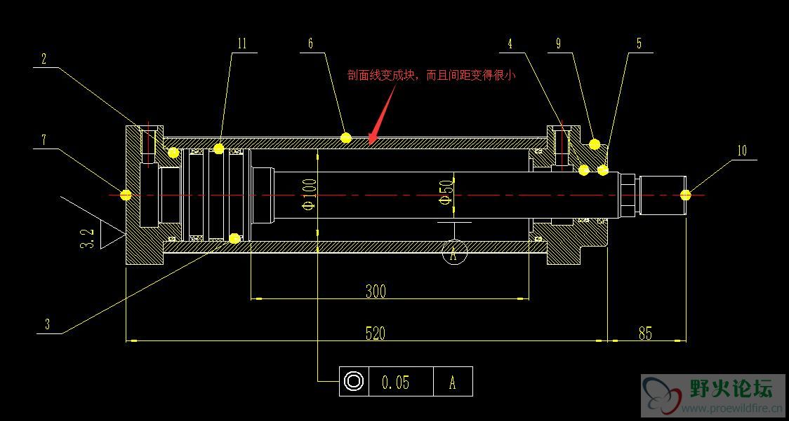

如下图所示,工程图转为dwg格式后,剖面线变成图块,而且间距大大缩小,如下图所示:
原版.jpg 原图
QQ截图20180820090743.jpg 转换后的图纸
请问有什么办法能使剖面线不变成块?或者至少也要保证剖面线间距不变?

发表于 2018-8-20 10:59 | 显示全部楼层
CAD中有个功能是打散--块,按X键回车就可以了

发表于 2018-8-21 07:35 | 显示全部楼层
领导又不画图不改图  直接赏他个PDF
CREO工程图里改大剖面线间距  再导出DWG    互补一下试试  应该就可以了

发表于 2018-8-21 09:23 | 显示全部楼层
autocad不是有打断块命令吗?快捷键x
