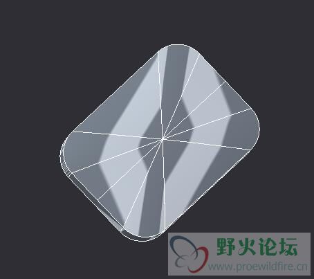

发表于 2018-8-18 10:47 | 显示全部楼层
kusoray 发表于 2018-8-18 05:22
二楼的做法建议下载看看,当年会学这招,受益多年,当年会学这招,受益多年
用扫描操作确实很简单的,但这样的曲面在实际产品中是没有的,因为曲面质量实在太差,四个圆角关联曲面严重凸出,曲面曲率变化太大了

发表于 2018-8-18 10:55 | 显示全部楼层
宝贝,你不懂我 发表于 2018-8-18 10:43
大佬,发出来学习一下别
昨天出差回来很晚在家随意涂了下鸦,没保存,其实很简单的,先做四分之一,切除一角,再补回角部就行了,图片上看的很清楚的

发表于 2018-8-18 11:59 | 显示全部楼层
扫描法不是不行,而是需要加多条辅助线才可以做的顺滑,二楼的做法做出来的面会有很多棱角,相信实际应用中是不能接受的(如下图2).
用扫描法的话可以参考冰~大的做法,传送门如下:
1.类iPad背部弧面类型曲面造型方法
https://v.youku.com/v_show/id_XM ... .0.0&f=23185666
2.圆角矩形弧面手机壳高质量曲面通用建模方法
但是这个直接用边界面也是可以的,一个面做出来,质量也是可以接受的,如下图1
0818-9527.prt.rar
108 KB, 下载次数: 31
售价: 3 金钱  [记录]
Creo 4.0 M020

发表于 2018-8-18 15:59 | 显示全部楼层
iskgjj 发表于 2018-8-18 11:59
扫描法不是不行,而是需要加多条辅助线才可以做的顺滑,二楼的做法做出来的面会有很多棱角,相信实际应用中 ...
我说的就是 冰 大 的可变截面扫描,专门用来做这类的
