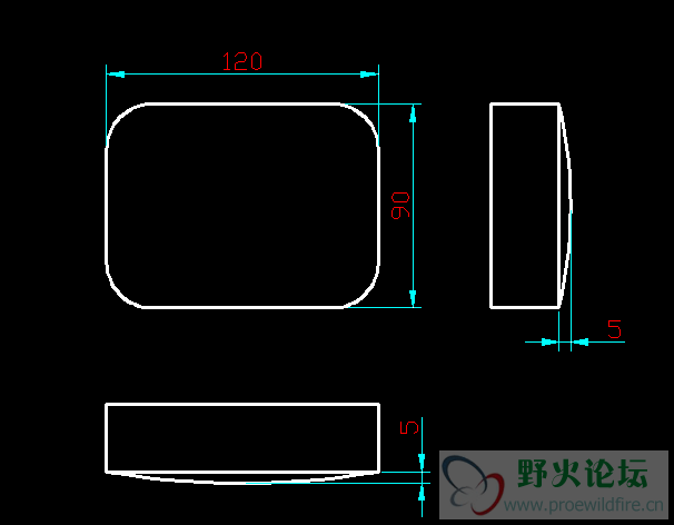

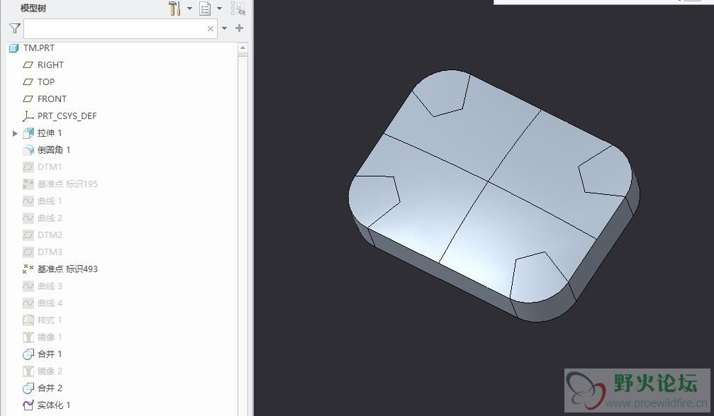

这种形状看似简单,但是我一点头绪都没有,有大佬指点一下迷津吗?小弟先行谢过

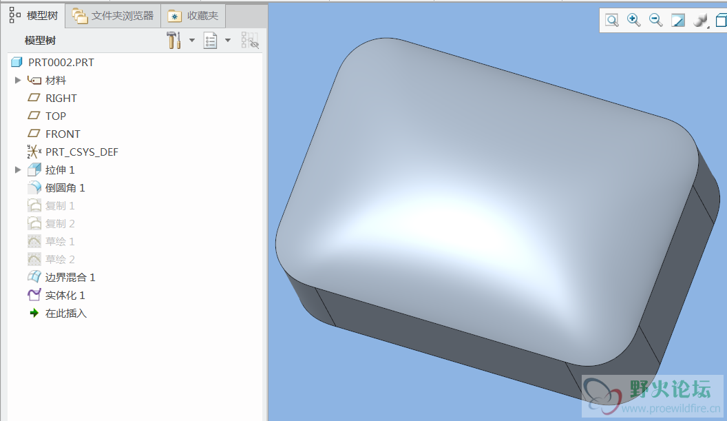

发表于 2018-8-18 11:59 | 显示全部楼层
kusoray 发表于 2018-8-18 05:22
二楼的做法建议下载看看,当年会学这招,受益多年,当年会学这招,受益多年

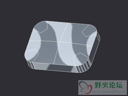

扫描法不是不行,而是需要加多条辅助线才可以做的顺滑,二楼的做法做出来的面会有很多棱角,相信实际应用中是不能接受的(如下图2).
用扫描法的话可以参考冰~大的做法,传送门如下:
1.类iPad背部弧面类型曲面造型方法
https://v.youku.com/v_show/id_XM ... .0.0&f=23185666
2.圆角矩形弧面手机壳高质量曲面通用建模方法
但是这个直接用边界面也是可以的,一个面做出来,质量也是可以接受的,如下图1
0818-9527.prt.rar
108 KB, 下载次数: 31
售价: 3 金钱  [记录]
Creo 4.0 M020

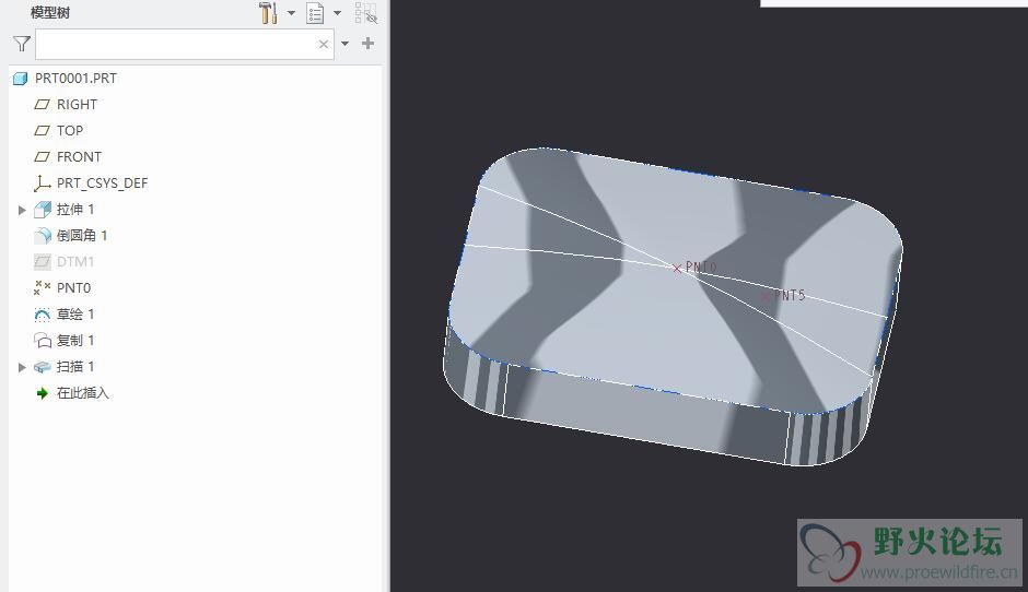

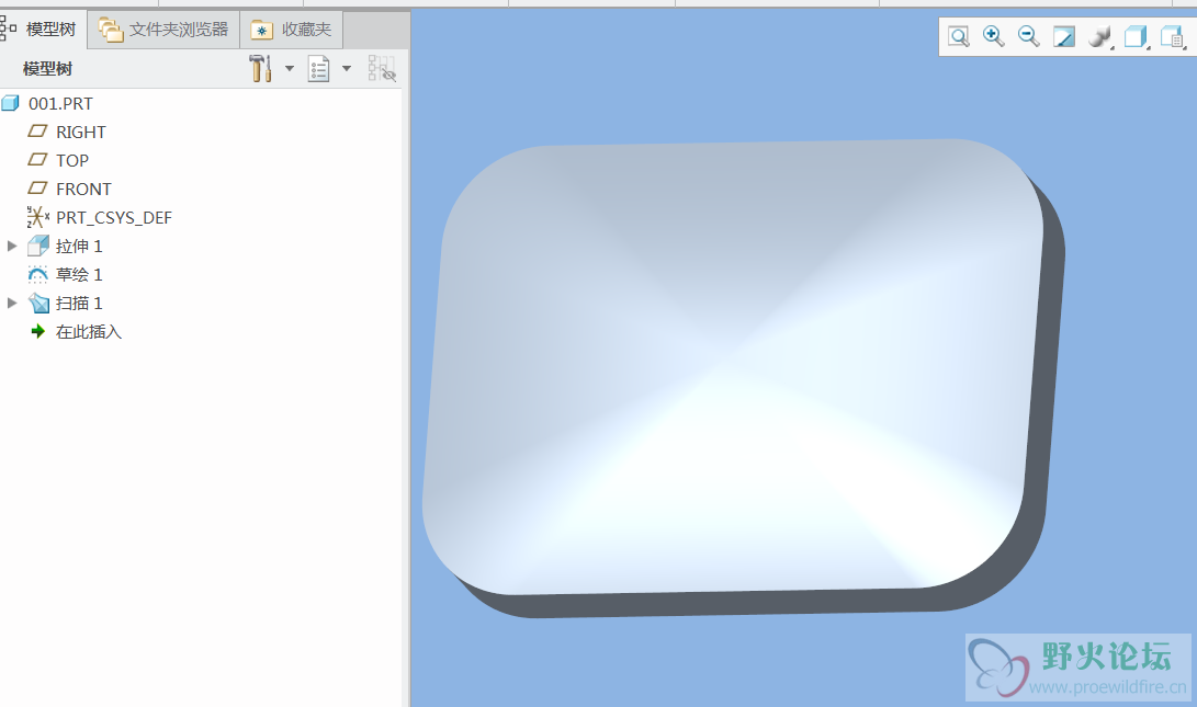

发表于 2018-8-17 15:01 | 显示全部楼层
圆轨迹扫描
001.prt.rar
191.36 KB, 下载次数: 74

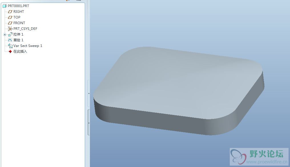

发表于 2018-8-17 15:24 | 显示全部楼层
creo2.0版本
ygjsm.prt.rar
41.61 KB, 下载次数: 43

发表于 2018-8-17 16:07 | 显示全部楼层
求助一个关于碎面的问题
http://www.proewildfire.cn/thread-143831-1-1.html
(出处: 野火论坛)
应该和这个帖子里的模型类似,你可以参考下

发表于 2018-8-18 02:09 | 显示全部楼层
用扫描做碎面太多,即使使用逼近轨迹曲面质量也很差
建议用边界曲面或样式造型,虽然稍麻烦,但曲面质量比较好

发表于 2018-8-18 08:22 | 显示全部楼层
建议用边界曲面或样式造型,虽然稍麻烦,但曲面质量 ...
我把下面一周转成样条曲线了,做的时候碎面还好,你这个做法能把prt上传学习下吗?
