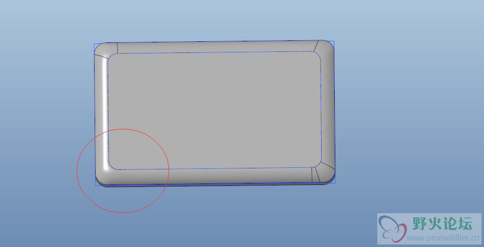

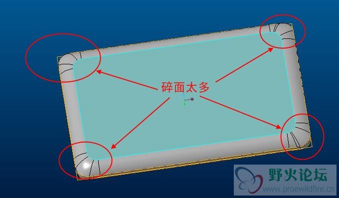

发表于 2018-6-11 09:31 | 显示全部楼层 |阅读模式
练习的时候发现边角碎面太多,自己分析了一下,可能是扫描的时候没设置好,附上prt档,走过路过帮忙看下。
0_mid_7inch_skel.prt.rar
119.15 KB, 下载次数: 31
340
408
发表于 2018-6-11 09:58 | 显示全部楼层
就是这样呀,切点处会出线。
要碎面少,先将轨迹线复制,选逼后复制,这样复制的曲线为光滑样条线,再用复制出的二个样条曲线作轨弯扫描,就无这么多的碎面了
535
864
发表于 2018-6-11 10:08 | 显示全部楼层
把草绘的线转换成样条线
1261
1525
发表于 2018-6-11 10:34 | 显示全部楼层
有碎线才会有碎面!一步一步查
281
360
发表于 2018-6-11 14:41 | 显示全部楼层
版本太高,把曲线复制粘贴选逼近就好了
263
321
 楼主| 发表于 2018-6-11 20:25 | 显示全部楼层
aasohu 发表于 2018-6-11 09:58
就是这样呀,切点处会出线。
要碎面少,先将轨迹线复制,选逼后复制,这样复制的曲线为光滑样条线,再用复 ...
上面那个面用你的方法可以了,下面那个面不行。
263
321
yehuogy 发表于 2018-6-11 14:41
版本太高,把曲线复制粘贴选逼近就好了
263
321
 楼主| 发表于 2018-6-11 20:26 | 显示全部楼层
beyond20058 发表于 2018-6-11 10:34
有碎线才会有碎面!一步一步查
好吧,检查好多次,没发现什么问题,还是技巧应用的不够。
263
321
 楼主| 发表于 2018-6-11 20:27 | 显示全部楼层
何必相恋 发表于 2018-6-11 10:08
把草绘的线转换成样条线
这样也可以,遇到需要精确尺寸的地方就不好使了,谢谢提醒。
